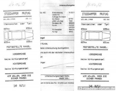

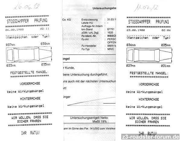

Vorschläge zum abstellen des knarrenden Geräusches wurden viele gemacht: Innenkotflügel wegraspeln oder rausschneiden, andere Reifen fahren (z.Z. 235 vorne, 265 hinten) um nur einige zu nennen. Ich wollte aber den Grund wissen, warum das auf einmal so passiert ist. Also zum TÜV, Stossdämpfertest (kostet 8,90€), festgestellte Mängel VA: keine Wirkungsmängel, HA: keine Wirkungsmängel. siehe Bild unten
Also konnte es das nicht sein. :!:
Mein BMW-Berater der immer hilfsbereit und kompetent ist hatte auch keine Idee. Mein Freund, der auch einen ///M fährt, meinte ich solle mal nach den Federn sehen lassen. Meine Reifenhändler sah sich das Ganze an und meinte mit Blick auf den Ausdruck vom TÜV, "das würde garnichts aussagen". Er kontrollierte mit einem Zollstock den Boden-Kotflügel-Abstand. Die rechte Seite hing deutlich sichtbar um ca. 2 cm weiter runter. "Da ist ne Feder müde geworden", war seine überzeugende Aussage. Er bestellte einen Satz Federn bei BMW. Als er die ausgebaut hatte kam sein Anruf: "nicht nur die Federn sind hin, sondern auch die Stossdämpfer". Die bestellte er dann auch gleich original ///M bei BMW.
Als ich den Wagen abholte, zeigte er mir, dass er beide Stoßdämpfer mit den Händen zusammen drücken könnte.
Der ZZZ'i steht jetzt vorne deutlich höher als vorher, aber er fährt sich auch völlig anders, bis zum Zeitpunkt mit den knarrenden Geräuschen meinte ich das er auch gut gefahren sei, ich hatte keinen wirklichen Vergleich.
Heute morgen bin ich extra nochmal zum TÜV gefahren, um die Stossdämpfer erneut zu testen. Siehe Bild:
linker Test 26.06.12, rechter Test am 11.07.12
Das Ergebnis ist auch nicht wirklich berauschend. Die beiden netten TÜV-Prüfer meinten: es gibt keinen wirklich aussagekräftigen Test für das Zusammenspiel von Stossdämpfern und Federn!
