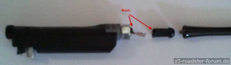

von meinem Antennenverstärker ist mir leider die Plastikkappe abgebrochen, die man durch das Loch im Blech steckt, und in die die Antenne geschraubt wird. Wie es aussieht muss man dadurch den ganzen Antennenverstärker austauschen. Bzw. wenn ich in die Teileliste schaue
Dann müsste doch eigentlich Teil Nr. 5 reichen, oder? Ich bin allerdings etwas verwirrt, weil die Explosionszeichenung genau in diesem Bereich etwas anders aussieht wie das Teil, das ich hier als Foto angehängt habe.
Kann mir jemand so ein Teil verkaufen?

Das ist eine typische Z3 Schwäche,
immer wenn du durch eine Waschanlage fährst ohne die Antenne
abuzunehmen oder wenn mal der Wind zu stark bläst...
Knacks und der Antennenfuß ist gebrochen...
Ärgerlich aber so ist der Zetti nunmal,
mit Schwächen und Stärken
Neu kostet der Antennenfuß bei BMW mittlerweile
an die 80€ und hier bekommt man so ein Teil recht selten zu sehen,
weil das halt eine typische Schwachstelle ist und die Dinger ziemlich schnell vergriffen sind.
Am besten ist du schreibst in der Überschrift Antennenfuß geucht oder so,
denn die Tulle hast du ja und die bricht nicht, ist ja aus Gummi
Ich habe hier schon 2 Antennfüße verkauft, beide für jeweils 40€,
ich denke so um den Preis wirst du hier einen Antennfuß finden wenn du lange genug wartest, ich drücke dir die Daumen!

habe noch eine reparierten antrennenfuß hier liegen.
kostet im austausch für deinen defekten ohne porto
10 euro
siehe auch meine anleitung zum reparieren
gruß hans

Beitragvon davinci1999 » 28.05.2011 15:23
Absolut Klasse!
Ich habe den reparierten Antennenfuß gerade eingebaut und genieße nun wieder stabilen Radioempfang!
Dafür ein großes DANKESCHÖN! :2thumpsup:
Für knapp 15 Euro habe ich jetzt eine Lösung, die sogar stabiler ist als das Original für 87,-. Ganz zu schweigen von dem guten Gefühl, dass man einen funktionierenden Antennenverstärker nicht wegwerfen musste, nur weil ein kleines Plastikteil gebrochen war!
Ich hatte bei meinem eigenen Reparaturversuch das gerissene Kabel gelötet und die Plastikkappe mit Sekundenkleber befestigt. Das machte allerdings das Kabel ziemlich unflexibel und der Sekundenkleber hat auch nicht wirklich funktioniert. Die Idee, dass die Messingschraube selbst den Kontakt zum Antennenverstärker herstellt finde ich pfiffig!
Viele Grüße!
