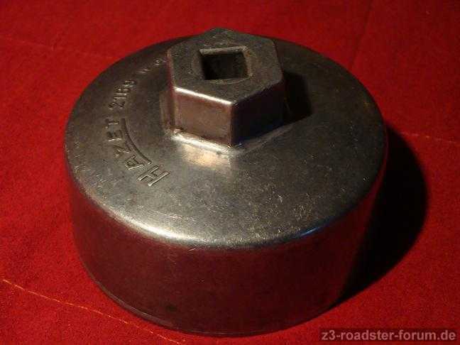

@Patrick
du hast doch auch einen 1,8er. Da steckt man einen großen runden Schlüssel auf den Ölfilter Deckel. Dann eine 27er Nuß draufstecken und den Deckel abschrauben.
Hab mir mal einen für meine R1100RT gekauft. Witzigerweise passt der nun auch bei meinem Zetti.
