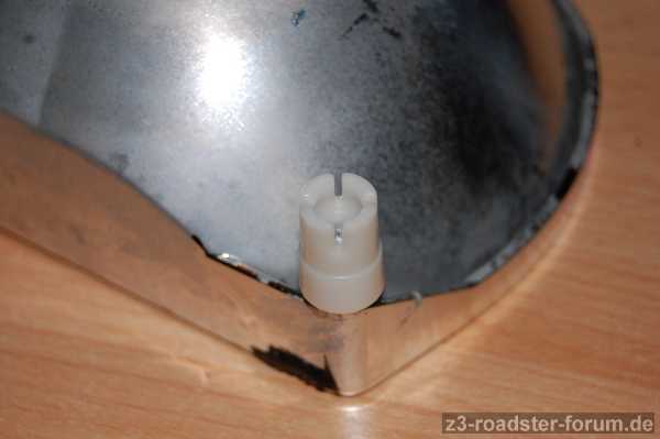

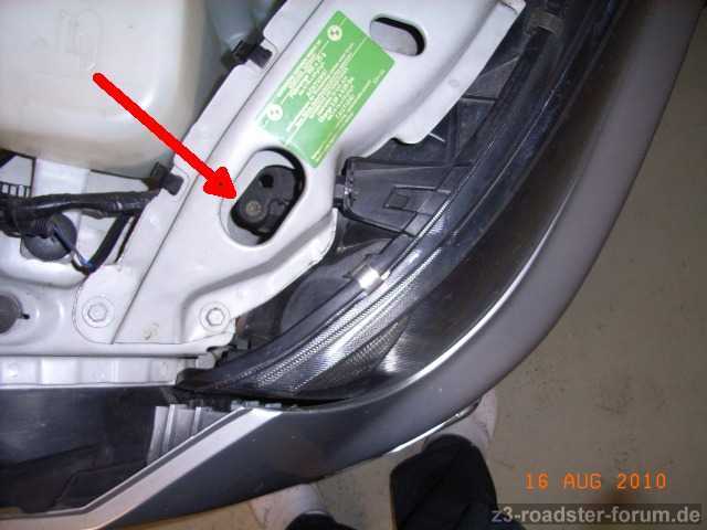

Bei meinem Scheinwerfer läßt sich diese Einstellschraube drehen, aber der Reflektor bewegt sich nicht.
Ich suche so ein funktionierendes Teil für den rechten Scheinwerfer. ( Die Verstellschraube ist im Scheinwerferreflektor vorne eingeklipst und wohl abgebrochen) . Der Rest des Scheinwerfers kann ruhig defekt sein.
Ich habe FL Scheinwerfer, aber die Mechanik ist wohl bei allen Modellen gleich.
Die defekte Verstelleinheit

Hab noch so einige Scheinwerfer teile liegen weiß allerdings noch nicht genau was du brauchst...? .Die Verstellschraube hat vorne eine Kugel , diese ist wie in ein der Gelenkpfanne im Reflektor eingeklippst vielleicht ist die nur raus gesprungen und es ist gar nichts Defekt.

Eine 2.Möglichkeit ist noch das garnichts Defekt ist. Es gibt keine "Vertikale" oder "Horizontale" Einstellschraube eine regelt von links unten nach rechts oben und eine von rechts unten nach links oben. Nach dem Foto zu Urteilen ist dein Scheinwerfer leicht schräg eingebaut und die Einstellhülsen sind voll rein gedreht. Möglicherweise bist du auch nur am Ende mit deiner Schraube.

Den Scheinwerfer habe ich extra versetzt eingebaut, weil mit der Verstellmechanik nichts mehr ging.
Wenn der Kugelkopf ausgerastet sein soll, wie bekomme ich den wieder eingeklickt?
Scheinwerferglas ausbauen und dann vorne auf den Reflektor gegendrücken?
Ich habe das einmal beim E39 gemacht und das hat funktioniert, aber wenn ich die E36 Limo ansehe, da habe ich gerade mal ein Muster zerlegt, da ist dort kein Kugelkopf, sondern ein Schnappscharnier, was ausbricht.
Hast Du schon mal so einen Scheinwerfer zerlegt? Gibt es ja leider bei BMW nur komplett.

Wenn du saubere Handschuhe anziehst könntest du evtl. einen Finder durch die Lampenöffnung stecken und die Kugel in den Reflektor drücken dazu solltest du aber den Scheinwerfer ausbauen.Das Ding auseinander bauen
ist recht aufwendig. Hab dir mal nen Foto von der Rückseite gemacht.
Prüf mal auch ob der Mechanismus fest gegammelt ist oder nur eines der Plastik Zahnräder im Eimer sind. Wenn innen die Kugel rausgerutscht wäre müsste der Reflektor bei jeder Bodenwelle übelst wackeln gerade im Dunkeln sollte das zu spüren sein.

Ich habe den Scheinwerfer ausgebaut und versucht das Gestänge wieder einzuklinken.
Es hat geklappt.
Werde mal die nächsten Tage beobachten, ob die Scheinwerferposition stabil bleibt.
Damit brauche ich zunächst kein Ersatzteil.
