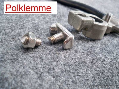

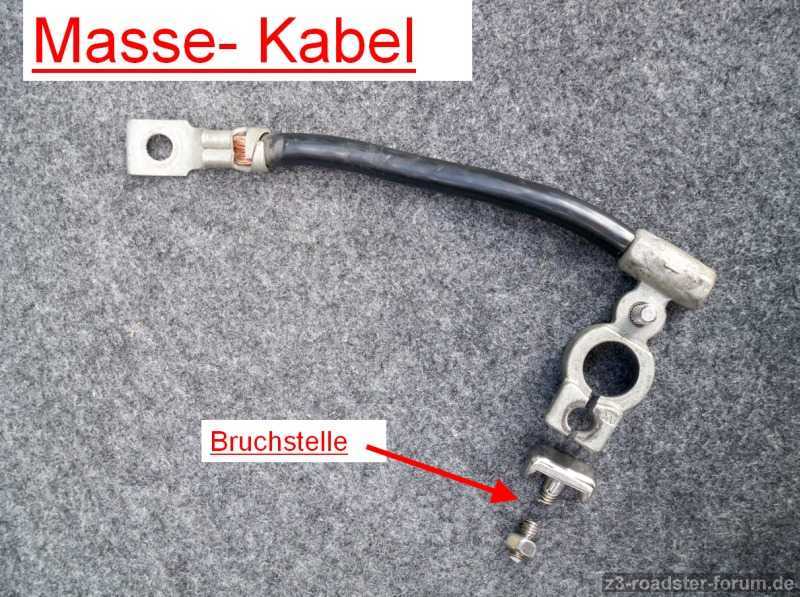

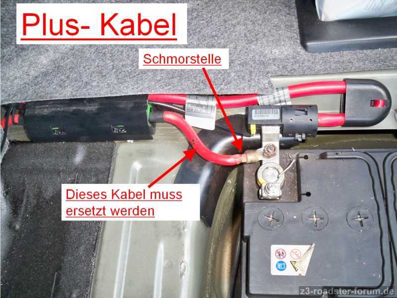

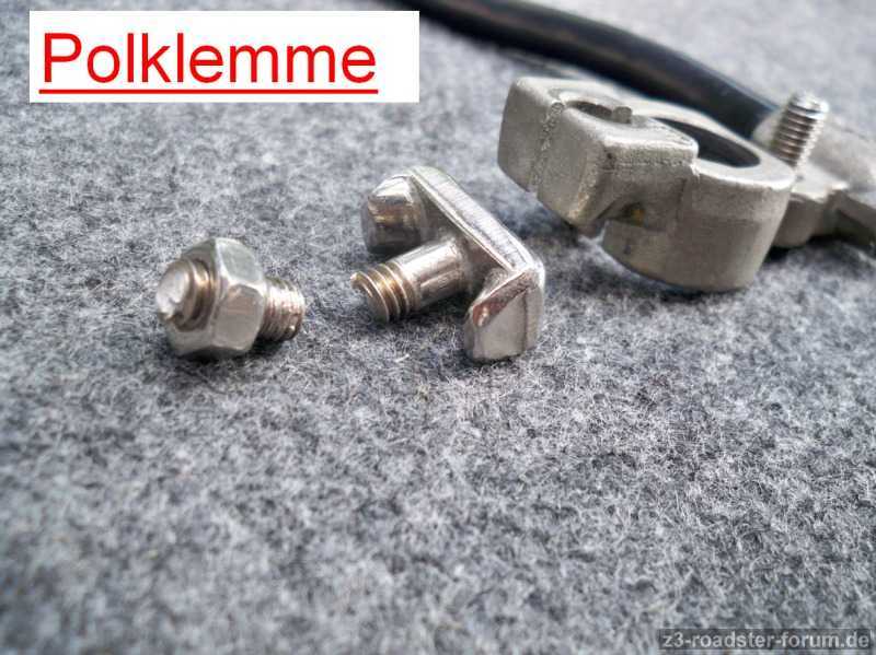

Hier mal noch ein paar Bilder die verdeutlichen was ich benötige.

ich wurde gefragt wieso es zu dieser Kabel-Schmorung kommen konnte und halte es für sinnvoll dies hier mal Kund zu tun:
Nach dem Winterschlaf habe ich eine neuwertige Batterie eingebaut, da die originale hinüber war.
Das Problem war jedoch, dass diese in der Höhe kleiner war als die Originale.
Bei Zettis ohne Sprengladung im Plus-Kabel ist dies kein Problem, da man die Polklemmen fast beliebig nach unten setzen kann. Bei mir ist jedoch das Problem, dass sich die Plus-Pol-Klemme so gut wie garnicht nach unten drücken lässt.
Da nun die Pole der Batterie nach oben leicht konisch zulaufen und die Klemmwirkung der Pol-Klemme beschränkt ist war diese zwar augenscheinlich fest, aber in Wirklichkeit hatte sie noch Spiel im Zehntelbereich.
Dieses Spiel führte dazu, dass sich bei hohem Strombedarf oder bei hohem Ladestrom der Pol und auch die Polklemme unzulässig erwärmen.
Die Temperatur kann dabei weit über 80°C erreichen was man an der geschmolzenen Isolierung des Pluskabels oben im Bild leicht erkennen kann.
Hier kann es bei längerem Ignorieren zu einem Kurzschluss zwischen Plus-Kabel und der Karrosserie kommen was unweigerlich zum Brand oder gar zur Explosion der Batterie führt
Deshalb nochmals an die Leute, die den Kabelsatz mit Sprengladung haben:
Kauft um Himmelswillen die Batterie mit der korrekten Höhe und seid nicht so blöd wie ich!
Wolfgang

Beitragvon zdriver 52 » 11.08.2010 21:04
Meine neue Batterie hat zwar die richtige Höhe, aber trotzdem zog wegen der konischen Form die Polklemme m.E. nicht so stramm an, wie ich es mir vorstellte. Ich meine, irgendwo mal gelesen zu haben, dass es einen Einsatz zum Ausgleich der konischen Form gäbe. Kann dies vielleicht jemand bestätigen (der anschauliche Bericht von Wolfgang hat mir dieses Problem wieder vor Augen geführt, danke)?

Re: Suche Batterie-Kabel
Beitragvon Wolfgang1975 » 11.08.2010 21:50
Hallo Axel,
du hast Recht mit den Ausgleichs-Klemmen. Die gibt es. Ich habe mir diese im Baumarkt gekauft.
Leider gibt es meines Wissens nach diese nur für die japanischen Hersteller von Batterien. Die sind viel zu klein für die gängigen DIN- Fabrikate.
Beitragvon zdriver 52 » 13.08.2010 15:49
Hallo, Wolfgang,
aufgeschreckt durch Deinen Bericht habe ich doch noch mal nachgeschaut und musste feststellen, dass meine Banner Bull Batterie tatsächlich auch etwas zu flach ist. Ich habe einen Streifen Siebdruckplatte vorne untergelegt, worauf die Batterie so hoch kam, dass die Polklemme voll greift. Auch die Batteriehalterung war noch einsatzbereit. Nochmals vielen Dank für Deinen Hinweis (vielleicht sollte Dein Beitrag in einer anderen Rubrik stehen, ich kann mir vorstellen, dass andere ebenfalls eine etwas flacher bauende Ersatzbatterie vom Freien Markt verbaut haben und sich der Gefahr auch nicht so bewusst sind).
