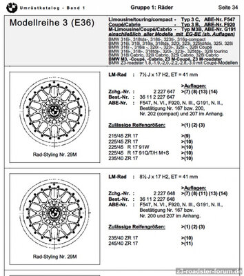

eisi hat geschrieben:Servus!
Das auf dem Bild ist eine orig. BMW-Felge mit der Bezeichnung: Styling 29, namentlich "M-Kreuzspeiche, geschraubt" und dazu benötigt man kein Gutachten.
Das sah mein Tüver anders. Da die M29 für den E36 ist/war und wir ja bekanntlich eine E30 Hinterachse spazieren fahren.
War aber kein Ding das abnehmen zu lassen.

Beitragvon OldsCool » 05.05.2021 18:53
Das ist richtig. Ist keine Serienfelge auf dem Z3 und muss daher eingetragen werden. Dafür brauchts ein Gutachten der Felge für das Fahrzeug oder bei einem willigen Prüfer ein Traglast-/Festigkeits- und Vergleichsgutachten.

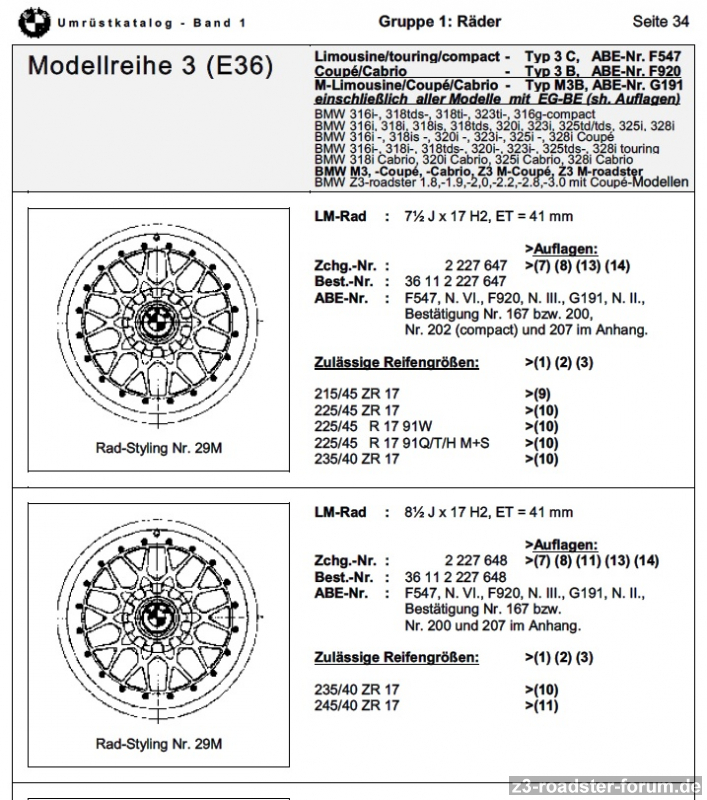

Beitragvon Uwe HB » 05.05.2021 21:42
OldsCool hat geschrieben:Das ist richtig. Ist keine Serienfelge auf dem Z3 und muss daher eingetragen werden. Dafür brauchts ein Gutachten der Felge für das Fahrzeug oder bei einem willigen Prüfer ein Traglast-/Festigkeits- und Vergleichsgutachten.
Gruß Steffen
Moin,
für mich ist der Zetti mit aufgeführt (Stand 6.2000).
Beim letzten TÜV-Termin bei meinem Bekannten hat auch die Kopie aus der BMW-Liste auf Nachfrage gelangt.
Uwe

Beitragvon OldsCool » 05.05.2021 21:52
Danke Uwe!
Merke: Traue nie dem Felgenkata-log, der mal wieder log.
