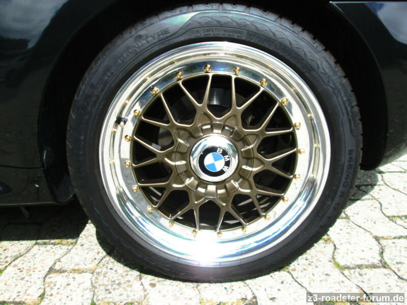

weiß jemand die Felgengröße meines Z3 2.0 (Baujahr 2000) 150 PS ?
Im Fahrzeugschein steht: 205/60R15 91V.
Ich suche solche oder ähnliche Felgen:
Vielen Dank,

Leo590 hat geschrieben:Hallo,
Vielen Dank,
Leo
Die montierten Felgen sind 17 Zoll.
Fahren darfst Du:
7J15H2
7J16H2
7,5J17H2 und 8,5J17H2
Die ET ist wichtig!! Nicht weniger als 41 und nicht mehr als 47 :idea:

Beitragvon Leo590 » 05.05.2021 16:05
Hallo eisi,
danke für die schnelle Antwort. Was bedeutet ET ? Sind auf meinem Z3 jetzt 17 Zoll Felgen montiert
oder meinst Du das Bild, was ich von den Felgen gepostet habe ?
Hast Du eine Ahnung, wo man solche Felgen bekommt ?
Viele Grüße,
Leo

Beitragvon muhaoschmipo » 05.05.2021 16:27
Vielen Dank,
Leo
Das sind BBS RC 041 in 7,5x17 ET41.... Die fahre ich auch. Kann man hinten auch als Rc042 in 8,5x17 ET 41 fahren.
Reifengröße laut Gutachten von BMW 225/45 17 bzw 245/40 17
Superleicht und wunderschön
Gutachten kann ich dir bei Bedarf zur Verfügung stellen

Beitragvon Leo590 » 05.05.2021 16:36
Danke für die Infos. Wo bekomme ich solche Felgen
und wofür benötige ich das Gutachten ?
Viele Grüße,
Leo

Beitragvon muhaoschmipo » 05.05.2021 16:54
Die gibt's nur am Gebrauchtmarkt.
Ebay
Ebaykleinanzeigen
Etc.
Leider oft nicht günstig, verbastelt, defekt... Nicht ganz leicht.
Umbauen am Fahrzeug muss man nichts, dass passt so. Muss nur vom TÜV abgenommen werden.(und dafür benötigst du das Gutachten)

Beitragvon eisi » 05.05.2021 16:58
Das auf dem Bild ist eine orig. BMW-Felge mit der Bezeichnung: Styling 29, namentlich "M-Kreuzspeiche, geschraubt" und dazu benötigt man kein Gutachten.
