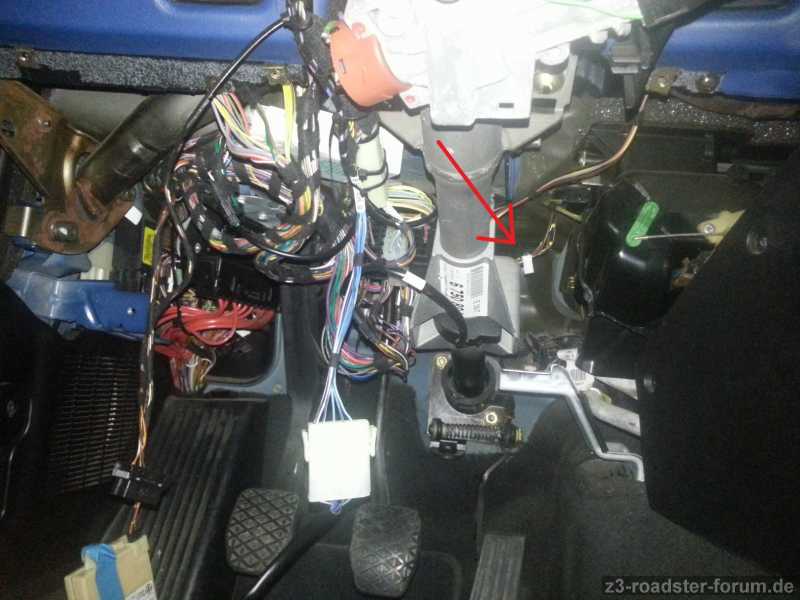

Nachdem ich im Netz davon las, dass der Stecker bei einem anderen Zetti direkt unter dem Tacho war, dehnte ich die Suche weiter aus. Und siehe da: richtig fies auf der rechten Seite der Lenksäule war der kleine Stecker versteckt. Fernab von dem ganzen Kabelsalat. Er war jedoch nicht mit Klebeband eingewickelt, sondern im Kabelbaum verflochten.
Daher also an alle, die wegen der gleichen Problematikk in geraumer Zeit diesen Thread ausgraben: überall im ganzen Verkabelungsraum suchen!
Ich hab ihn mal hervor geholt und ein Bild gemacht.
Martin
PS: Tempomat funzt und ist eine witzige Sache :D
Nun sind gemütliche, spritsparende Heimfahrten auf der Autobahn möglich.
