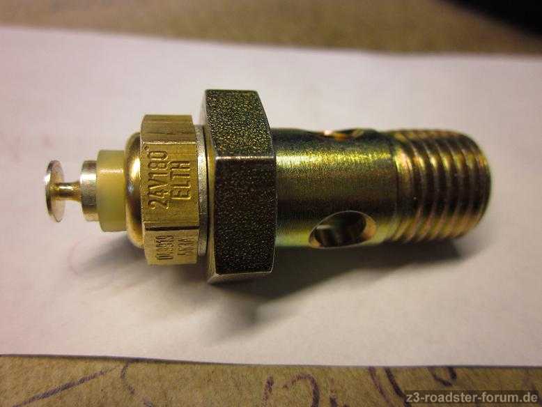

8 euro beim hydrauliker um die ecke...isaflex, gibts öfters in Deutschland
mit öltempsensor eingeschraubt

Bei der gezeigten Schraube, ragt aber der Geber bis zu den seitlichen Bohrungen.
Bringt mir so nichts, sonst hätte ich ja die original Schraube mit nem Gewinde versehen können.

Der Geber soll doch im Durchflus des Öls liegen was er nur kann wenn
er an den Bohrungen liegt, oder andere Sichtweise ?

Ja, ganz andere Sichtweise, der Geber darf die Bohrung absolut nicht beeinflussen, das könnte Fatal enden.
Der Geber sitzt bei mir so, dass er die Bohrungen nicht beeinflusst und bekommt genauso das Gleiche Öl ab.
Will mir gar nicht vorstellen was passieren kann wenn der Geber direkt an der Bohrung sitzt.
