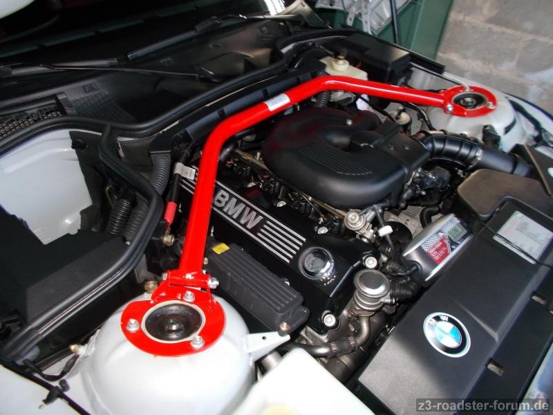

Deinen Z3 auf eine waagerechte Fläche stellen. Am besten eignet sich eine Garage mit ebenem Boden. Lenkung exakt gerade stellen und sicherheitshalber die Handbremse anziehen, um Bewegungen des Fahrzeugs zu vermeiden. Die drei Schraubenmuttern auf beiden Federbeindomen lösen. Domstrebe auf die Federbeindome aufsetzen und auf Passgenauigkeit kontrollieren. Domstrebe ausrichten und die Schraubenmuttern an jedem Federbeindom reihum gleichmäßig anziehen, Anzugsdrehmoment 25 - max. 30 Nm. Motorhaube schließen und kontrollieren ob es Abdrücke der Strebe an der Dämmmatte gibt...

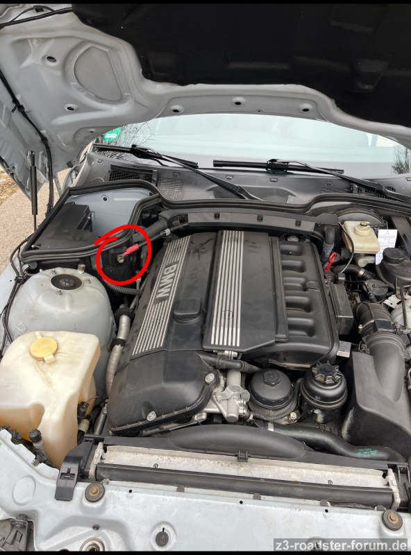

Kein Witz und absolut wichtig ist, dass der "+"-Pol im Motorraum abgedeckt ist; es besteht Kurzschluss- und damit Brandgefahr.
Darum immer nach der Abdeckung schauen - ich kenne einige Z3 vom Forum, bei denen diese Abdeckung fehlt bzw. fehlte.
So, wie auf dem Bild unten, bitte nicht arbeiten :thumpsdown:
disi
Wenn man beim Einsetzen der Domstreben bzw. Anschrauben mit einem nicht isolierten Werkzeug dagegen kommt, ist der Kurzschluss perfekt.

Wenn das der TÜV sieht war's das mit der Plakette. Mir fehlte die auch. Beim Wechsel der Motorlager bin ich mit der langen Verlängerung mit der Ratsche beim Anziehen der oberen Mutter an den Pluspol drangekommen. Leckofetti, hat das gespratzelt, garniert mit einem fetten Funkenregen wie ein Silvesterfeuerwerk. Ich hab mich vielleicht erschrocken :o
