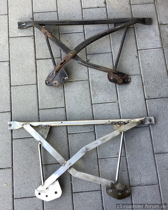

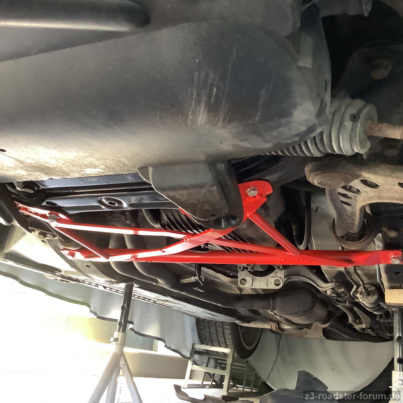

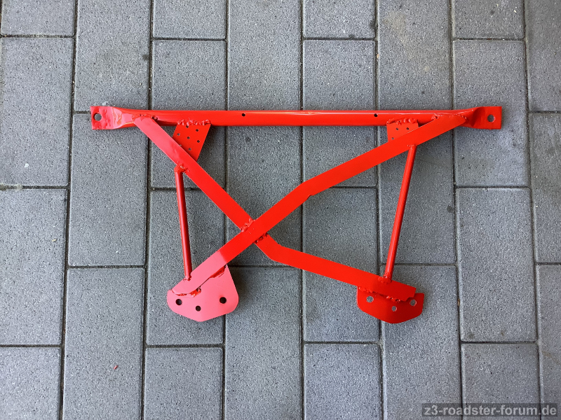

Hallo, habe mir vor kurzem ein Versteifungskreuz aus Edelstahl nachgebaut.
Anbei ein Bild vorher nachher.
Und anschließend in rot lackiert.
Grüße Celica22
Vorher
Nachher
Verbaut

Respekt vor der Arbeit!
Als ganz allg. Hinweis für sowas: Durch die verschiedene Geometrie der Rohr/Strebe wird idR versucht, eine möglichst hohe Torsions- und Biegesteifigkeit zu erreichen (zB nach "Flächenträgheitsmoment" bei google Bilder suchen, oder beim Kreditkarteneffekt = hochkant kann man die nicht biegen, querkant geht das super einfach). Je nachdem wie unterschiedlich das iVz original Kreuz ist (bspw. durch zu flache Seitenwände), erreicht es nicht den selben Effekt.

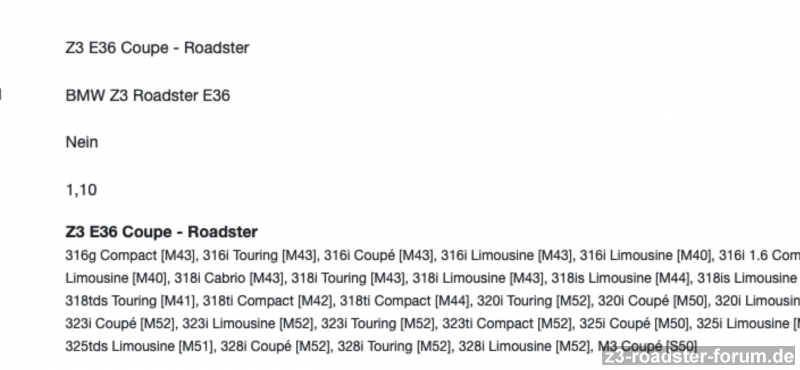

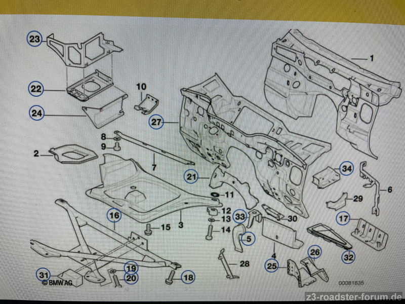

Hallo in die Runde, gerne nehme ich die Lorbeeren entgegen , die größte Kraft wirkt auf der Hauptstrebe die an den Fahrzeugrahmen geschraubt wird. Der Rest der Strebe hat meiner Meinung nach nur geringe Auswirkungen auf die Stabilität des Fahrzeugs. Die Querstreben haben die Funktion eines Unterfahrschutzes damit die Ölwanne etwas geschützt ist.
Es gab bei den E36 Modellen und den ersten Z3 eine Strebe ohne zusätzlichen Streben, anbei ein Bild aus dem Ersatzteilkatalog.
Grüße Celica

Davon höre ich zum ersten Mal. Hast du dafür eine seriöse Quelle oder stützt sich die Aussage nur auf den ETK?
Wenn letzteres zutrifft, sollte man vorsichtig sein, denn viele Zeichnungen werden modellübergreifend verwendet, ohne dass tatsächlich alle Teile verbaut worden sind.
Die von dir genannte Strebe war beispielsweise nur im E36 Cabrio verbaut, nie bei anderen Karosserievarianten und schon gar nicht beim Z3 :!:

Upps, da muss ich mich nochmals revidieren, laut Ersatzteilkatalog wurde die Strebe nicht beim Z3 Roadster verbaut , anbei noch eine Information aus dem Katalog. Ob die enthaltenen Fahrzeuge stimmen oder der Artikel nur gelistet ist weil dieser passen könnte, müsste ich mal anfragen wenn ich das nächste Mal im Autohaus bin.

Beitragvon zetti70 » 22.05.2024 12:18
Den Vorrednern schließe ich mich voll an, sehr schöne Arbeit.
Aber leider: Das Versteifungskreuz hat eine zentrale Funktion beim Crast-Test, bzw. Unfall.
Es leitet die auftretenden Kräfte des einen, sich verformenden Vorderachsträgers auf den anderen weiter.
Anderenfalls würde der sich verformende Träger sehr schnell kollabieren und die Fahrgastzelle wird verformt.
Die Ausführung des Versteifungskreutzes ist das Ergebnis aufwändiger Berechnungen und wird mit den Airbags abgestimmt.
Alle Krümmungen, Wandstärken, Einbuchtungen, Veränderung der Wandstärken sind ausdrücklich so gewollt.
Ziel der Aktion ist nicht nur ein besseres Fahrverhalten sondern vor allem im Crashfall dem Fahrer die größtmögliche Überlebenschance zu geben.
Gehört mit Sicherheit zu den Fahrzeugteilen, die lt. Typprüfung nicht verändert werden dürfen.
