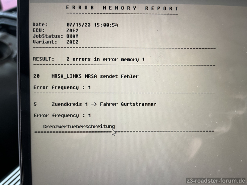

Beitragvon 911BillyBob » 15.07.2023 14:11
Also, wenn Gurtstraffer abgeklemmt loggt er diesen Fehler eindeutig, siehe Bild, grad mal überprüft.

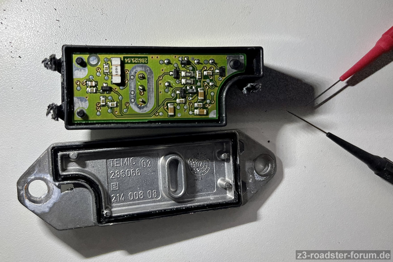

Den Auslösesensor habe ich auch mal vorsichtig geöffnet und die drei Hauptpins nachgelötet. Hat aber nichts gebracht. Der Rest der Platine ist SMD Technik, da kann man nix mehr machen.

Re: Aufprallsensor Seitenairbag gesucht
Beitragvon 911BillyBob » 15.07.2023 14:18
Hier mal der Sensor geöffnet
