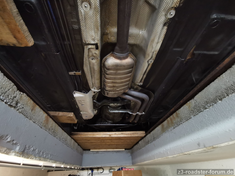

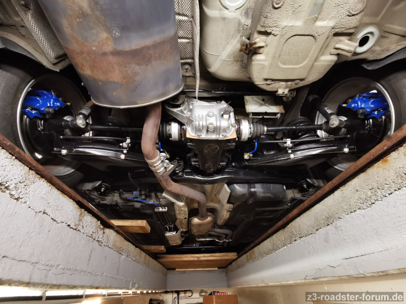

Das ist der Endschalldämpfer mit dem Kleinen Mittelschalldämpfer vom Singlevanos. Der Doppelvanos (als CH31 bezeichnet) hat (mindestens ab dem Facelift) diesen kleinen Mittelschalldämpfer nicht mehr dran. Die KATs sitzen im Krümmer, und anstelle des zentralen KATs sitzt beim DV der größere Mittelschalldämpfer, der das Doppelrohr zu einem großen Rohr zusammenführt.
Wenn man nur den Endschalldämpfer braucht und die Trennstelle entsprechend nach der Aufhängung am Hinterachsträger macht, könnte es trotzdem funktionieren, sofern der Rohrdurchmesser passt (DV: 60mm).
Gruß Steffen
Mittelschalldämpfer Doppelvanos M52TU
Endschalldämpfer Doppelvanos M52TU
