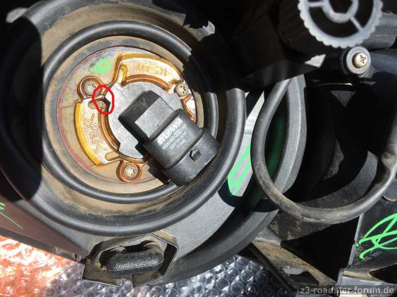

Beitragvon gismo83 » 21.07.2019 12:29
harjes1 hat geschrieben:Das ist eine HB4 Fassung! Da passt keine H7 Birne rein.
Auch unterscheiden sich die Reflektoren HB4 und H7.
Die Fassungen lassen sich nicht untereinander tauschen.
ich habe vorhin die Fassung vom Fernlicht versucht dort einzusetzen, aber leider nicht mit dem gewünschten Erfolg.
Mit ein wenig Quetschen oder eher Feilen würde es klappen. Aber dies ist ja eigentlich nicht so gewollt.
Wäre wohl sinniger mit der Lampeneinheit eine Werkstatt zu besuchen und die passende Fassung auszuprobieren.

Beitragvon seppo » 21.07.2019 13:02
gismo83 hat geschrieben:
Junger Mann. Die Fernlicht Fassungen sind HB3. Die in die HB4 Halterungen zu drücken klappt zwar, aber nur ein mal und nie wieder :wink:

Beitragvon harjes1 » 21.07.2019 18:27
Kauf dir zwei HB4 Birnen, und gut ist es!

Beitragvon gismo83 » 21.07.2019 20:16
harjes1 hat geschrieben:Kauf dir zwei HB4 Birnen, und gut ist es!
Hey immer mit der Ruhe. Heute ist Sonntag da kann ich keine Birnen kaufen.
Und wenn du die vorherige Konversation durchliest dann wüsstest du, was meine eigentliche Frage war. Ich wusste nicht was für eine Fassung dort hinein gehört da ich in meinen bisherigen Fahrzeigen immer nur H7 Lampen hatte, kannte ich die anderen nicht.
Mach mal kein Fass auf. Deswegen kann man hier doch Fragen stellen oder ist das Forum für andere Sachen reserviert?

Beitragvon gismo83 » 22.07.2019 20:30
Vielen Dank für die konstruktiven Hilfestellungen. Habe die neuen Birnen heute besorgt und die Lampen bereits eingebaut.
Sieht klasse aus.
