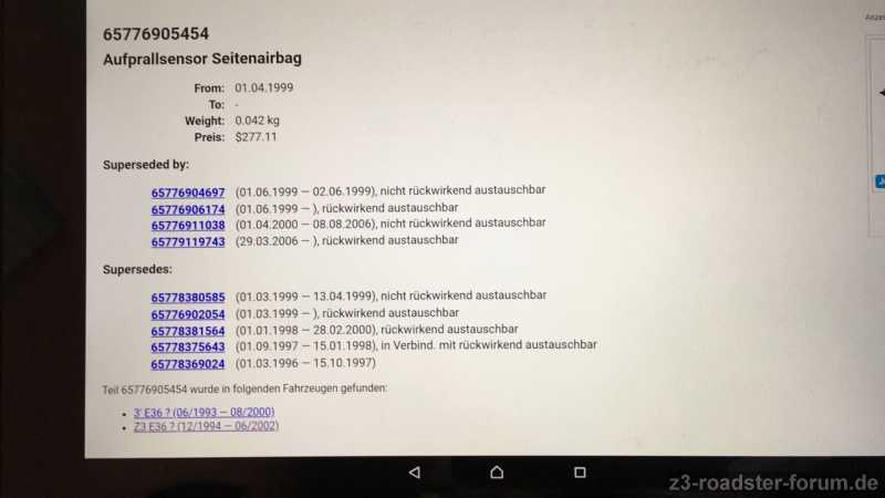

Danach hat er mir noch nachfolgende Infos gemailt:
Wenn ich das richtig interpretiere, dann ist Nr.65 778386 131 rückwirkend alternativ austauschbar/kompatibel
... und hier käme für Aufprallsensor Seitenairbag Nr.65 776905 454 alternativ 65 776906 174 rückwirkend austauschbar in Frage bzw. 65 776902 054
Da hier allerdings auch erwähnt ist, dass sie im 3er E 36 von 6/93- 8/2000 verbaut wurden, dürften die ja eigentlich auch kompatibel sein; auslesen des alten Grätes und Neucodierung des Tauschgerätes vorausgesetzt, oder?

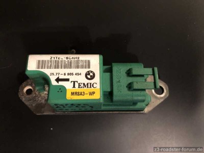

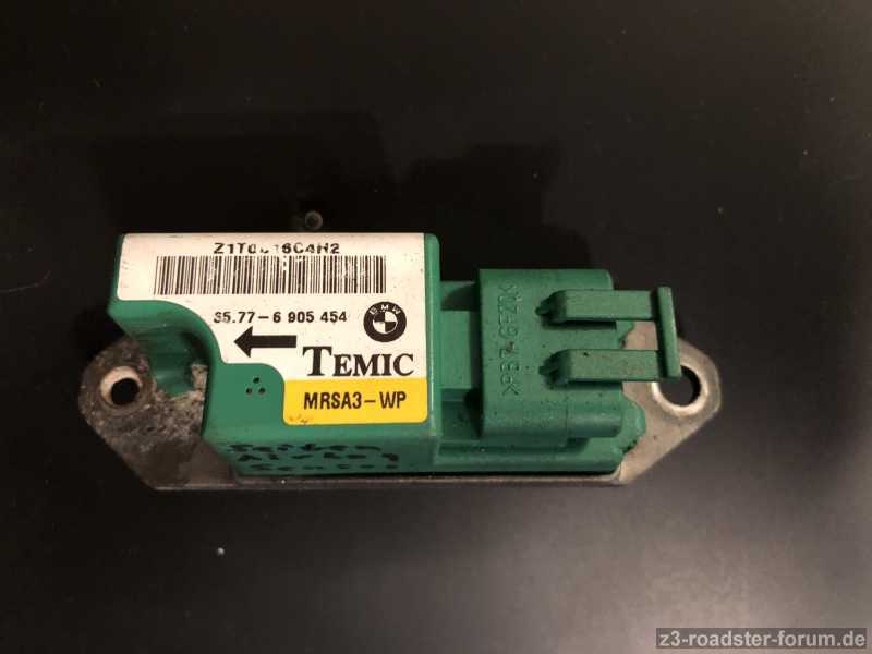

Beitragvon joe612 » 14.03.2018 18:21
Also laut bmwfans müsste mein Steuergerät bei deinem passen...
Seitenaufprallsensor habe ich auch hier - siehe Foto.

Hallo Jochen, die Reparatur bzw. die Möglichkeit den Sensor zu testen verschiebt sich leider noch bis 12.April :roll:
Zwis henzeitig frage ich mich, ob das mit Airbag-Sensor beschriftete Teil nun ein Sensor oder ein STG ist? Ich kann mich nicht erinnern s hon mal ein Steuergerät gesehen zu haben, aber müsste da denn nicht "Steuergerät" draufstehen?

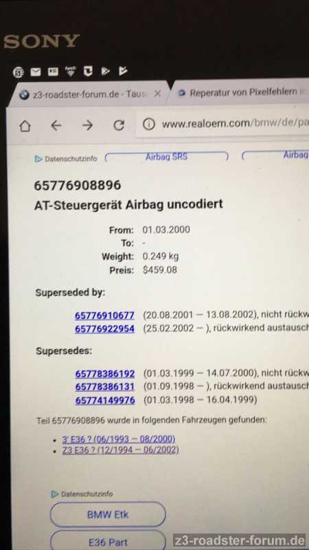

Beitragvon uwe-333 » 05.05.2018 19:26
Neue Lage: Steuergerät ist ausgebaut und definitiv futsch :oops:
Meine Teilesuche kann ich nun präzisieren:
GESUCHT WIRD: 65.77-8386192, V 2.5, MRSZ3/Diagnose, Braune Anschlußbuchse
ALTERNATIV: 65.77-6908896, V 3.0, MRSZ3/Diagnose, Braune Anschlußbuchse
Alles andere passt nicht bzw. ist, ... versuche das mal laienhaft zu beschreiben: Wegen abweichender Anzahl der Kontaktstifte und einzelner farblicher Abweichung bzw. weil keine braune Anschlussbuchse vorhanden, nicht oder zu riskant einzubauen, weil Airbagauslösungen befürchtet werden.
