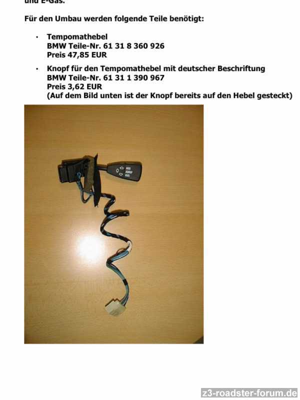

Tempomathebel
robby1975 hat geschrieben:Hallo
Beim 3.0 Facelift Zetti musst du nur den Hebel kaufen.
Anschließen und fertig.
Ist alles schon vorhanden da du E- Gas hast einfach Tempomathebel kaufen und gut ist.
Grüße Robert

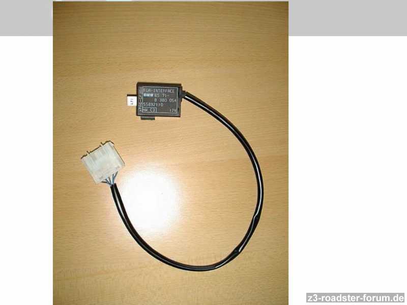

Du brauchst den bedienteil und das Interface...mehr nicht...beim 3.0 Zetti
Interface
BMW Teile-Nr. 65 71 8 380 054

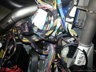

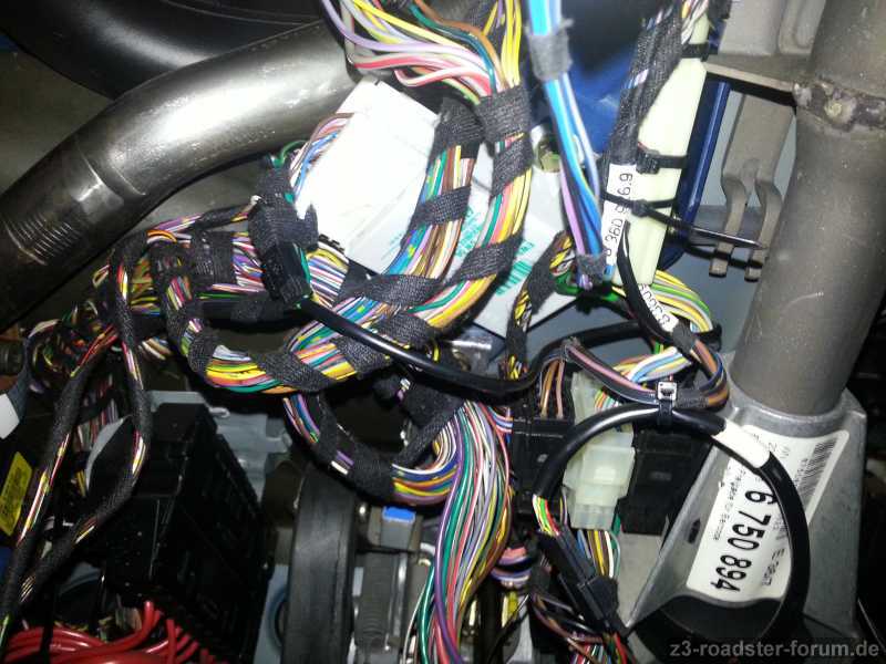

Ich baue den Hebel gerade ein und bin bei der Suche nach dem weißen Stecker am verzweifeln. Suche seit über 20min und hab eigentlich jeden Kabelbaum abgetastet. Ich finde nichts...
Muss der dicke Baum über der Bremse geöffnet werden?
Wie groß ist der Stecker?
Ich bitte um Tipps!

Beitragvon robby1975 » 09.04.2014 16:41
Hallo
Kann irgendwie keinen Link einfügen oder pdf Datei einfügen..
Sende mir deine Email Adresse
Ich sende dir PDF vom einbau..da ist alles perfekt beschrieben..alle Kabel und Leitungen
Grüße Robert

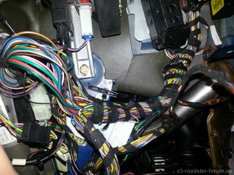

Beitragvon batleth » 09.04.2014 18:01
Ach so, wenn du die schicken wolltest, dann brauchst du das natürlich nicht tun.
Ich bin nach dieser Anweisung gegangen und an besagter Stelle lies sich kein Stecker finden.
Wo könnte er noch sein?
Auf Bild 1 sieht man ja den dicken Kabelbaum, der sich dann überallhin verzweigt. Nach den Verzweigungen kann man gut die Kabel abtasten und da befindet sich definitiv nichts (außer ein langes Kabel geht irgendwo weit hin versteckt). Befindet sich der Stecker in mitten diesem dicken Kabelbaum?
Ich bin heut fast verrückt geworden und hab nach über einer halben Stunde aufgegeben. Das kann doch nicht sein!
Seid ihr euch sicher, dass JEDER Faceliftzetti so ein Ding hat?
Martin

Beitragvon robby1975 » 09.04.2014 18:10
Diese Anleitung kenne ich...
Ich habe eine Anleitung die auch BMW- verwendet wenn die Nachrüstung komplett vorgenommen wird..das heist alle Kabel und Sicherungen usw...verbaut werden..
Dachte das würde helfen falls man das Kabel nicht findet...
Nichts für ungut...meinte das nicht rechthaberisch
