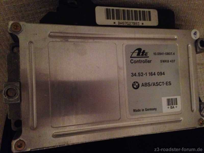

Steinbeizzzer hat geschrieben:Ich glaube die Nummer ist richtig 34516756287
Thanx für den Hinweis, lieber Fred!
Neue Nummer, neues Glück ... hoffentlich!
Hoffentlich hat jemand von euch ein ABS-Steuergerät mit dieser Nummer 34516756287noch irgendwo rum liegen
Denn es ist bescheuert, jedesmal auf ne Ampel zu zurollen und nen gefühlten cm ins Leere zu treten :enraged:

Beitragvon Lolli » 15.03.2014 17:42
Hi Uwe,
sollten es nur die kalten Lötstellen sein, kann ich dir helfen. Den Mist habe ich heute nachgelötet. Wollte Do zum TÜV, Mittwoch Abend 16:30Uhr (Feierabend) ging die ABS / ASC Leuchte an und ließ sich nicht mehr zurücksetzen :enraged: :enraged: TÜV abgesagt, heute das Teil aufgesägt, gelötet, zugepappt -> wie neu :mrgreen:
Hab aber keinen Karosseriekleber mehr :oops:
Stefan
