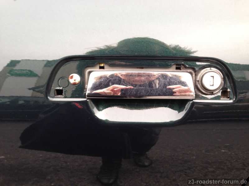

Beitragvon MRB » 04.01.2014 13:20
hier das Bild der Türe

Re: Chromzierblende Fahrertür links
Beitragvon neuling » 04.01.2014 13:33
tür aufmachen schwarzen stopfen enfernen riegel mit einem kleinen haken ranziehen umrandung einsetzen riegel mit einem flachen schraubendreher wieder reinschieben gut is mach da kein drama drauss bzw die links durcharbeiten da bekommste deine antworten mfg [Link ist nur für registrierte Benutzer sichtbar]
Beitragvon robby1975 » 04.01.2014 18:25
MRB hat geschrieben:hier das Bild der Türe
Danke das hilft weiter ...
