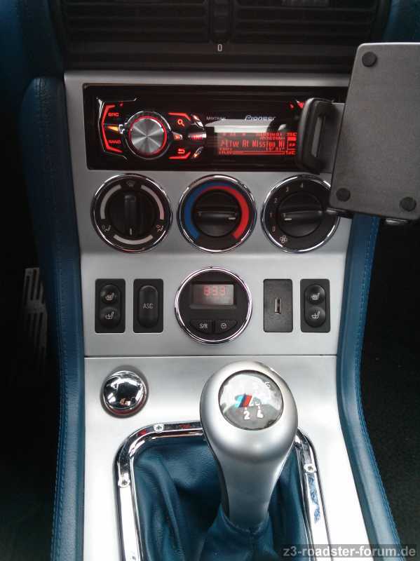

Beitragvon alexinc » 03.04.2013 21:49
...durchaus, sofern am ende des tages das gewünschte resultat steht. ;-)
jetzt stellt sich mir nur noch eine frage: die gepostete teile# ist für hinten in der konsole, also neben der dachautomatik/fensterheizung und somit etwas schmaler als die schalter vorn (asc/sitzheizung)!? gibts das modul denn auch für vorn passend?

Beitragvon Zzz3-BO-1 » 03.04.2013 21:59
man mag mich eines besseren Belehren,....
es gibt nur im FL diese Breite an Schalter. Passt somit vorn, als auch hinten. Nur das Alarm-Led Modul habe ich durch einen Eigenbau ersetzt. und später den ASC Schalter von vorn nach hinten gelegt, jetzt ist der E-Verdeck Schalter vorn und ohne Verrenkungen bedienbar ... :lol: :lol: :lol:

Beitragvon alexinc » 12.04.2013 14:06
na ok, selbst ist der mann! ;-)
3 bohrlöcher, etwas schleifen und heißklebereinsatz später...
USB-Buchse
kosten gegen null und dem freundlichen ein schnippchen geschlagen - 45eur, gehts noch? ;-)
ps: die blenden beim FL sind vorn und hinten nicht identisch!
