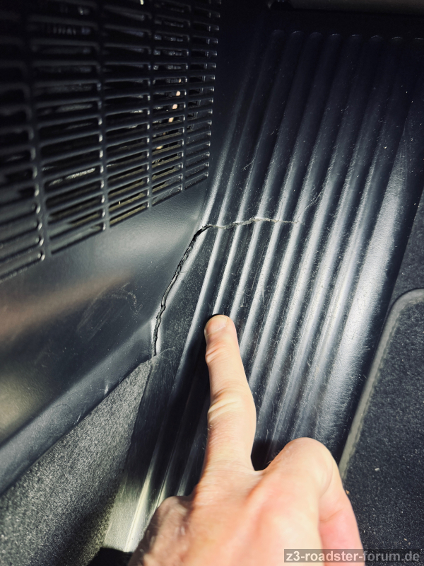

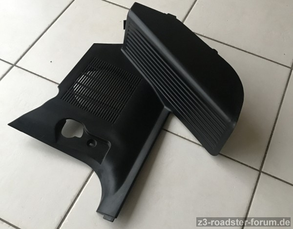

Beitragvon sausapia » Gestern 12:28
Die BMW-Teilenr. dürfte 51438399853 schwarz sein
Meine ist arg gerissen und ich befürchte, dass Kleben zumindesten im eingebauten Zustand nur interimsweise hält. Ggf. hat jemand noch eine Seitenverkleidung von einem ausgeschlachteten Fahrzeug.
Alternativ könnte ich ggf. auch eine Aluminumplatte montieren, aber von AC Schnitzer sind sie selten und teuer.
Beispielfoto

Re: Suche für Seitenverkleidung Fußraum links / Fußstütze
Beitragvon eisi » Gestern 13:03
Erfahrungsgemäß sind auch ältere Fußstützen so brüchig, dass die nur eine minimal längere bruchlose Lebensdauer haben.
Mach eine ACS-Platte drauf, sieht gut aus, passt gut in das Gesamtbild und zum Dachspoiler - und keiner sieht das gebrochene Kunststoffteil.
Beitragvon OldsCool » Gestern 13:49
Leider bekannt und ein intaktes Teil so selten wie unverbrannte FL-Scheinwerfer :cry:
Beitragvon sausapia » Gestern 14:58
Ich hatte es vermutet. :cry:
Dann gehe ich wohl besser auf die Suche nach der Fußstütze von AC Schnitzer, oder gleich ein Pedal-Set inkl. Fußstütze….

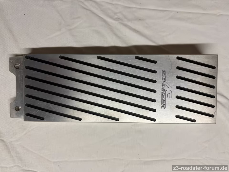

Beitragvon eisi » Gestern 16:12
sausapia hat geschrieben:Ich hatte es vermutet. :cry:
[Link ist nur für registrierte Benutzer sichtbar] in der Richtung...
Beitragvon Red Angel » Gestern 16:21
und denk dran, du brauchst -außer für die Fußstütze- eine Einzelabnahme vom TÜV, da sicherheitsrelevantes Bauteil; sollten also Papiere von Schnitzer dabei sein. Aber das Set ist m.E. preislich o.k..
Beitragvon sausapia » Gestern 16:34
Wow, das Angebot ist fast zu gut um wah zu sein. Die Fußstütze für den Z3 sieht aber anders aus.
