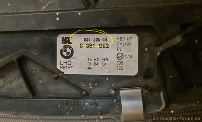

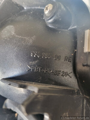

Ich muss meine Vermutung revidieren, denn die achststellige Nummer steht zum einen auf jedem Kunststoffteil, zum andern auf dem Aufkleber - siehe Bild unten. Je Kunststoffteil eine andere Endnummer. Diese achtstellige Nummer hilft, wie Martin schon schrieb, nicht wirklich weiter.
Das Bild mit dem Aufkleber stammt von einem rechten FL-SW mit weissen Blinkern, der Linke hat 934 300 - 43

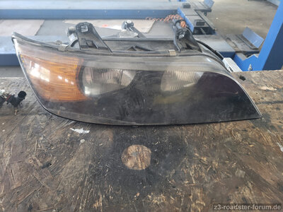

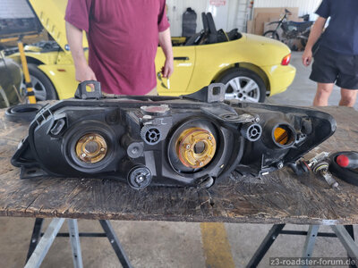

am besten wäre ein Foto von vorne und hinten des rechten Scheinwerfers.

Beitragvon joesdad » 15.07.2024 10:29
Hier die Bilder.

Beitragvon harjes1 » 16.07.2024 07:30
Moin,
das ist ein US-Scheinwerfer. Ohne Standlicht Funktion und mit HB4 im Fahrlicht. Ohne Stellmotor für die LWR.
