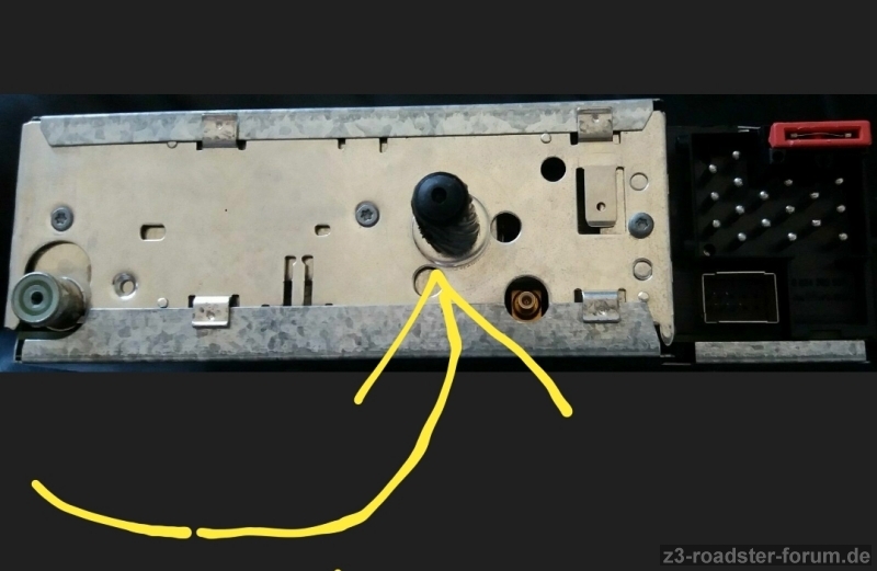

Suche den Pinorrek hinten am Radio, damit es in seiner Halterung gut hält, bzw. einen Geheimtip, wo besagter Pinorrek oder eine Alternativlösung zu bekommen ist.

bei mir tut es ein Stück passender Benzinschlauch.

Guter Tip :thumpsup: hast du da was zur Befestigung gebastelt? Bei mir ist am Radio leider nur ein kleines Loch ohne Gewinde an der Stelle.

Loch + Gewindeschneider = Gewinde :mrgreen:

Bei meinem Radio war zum Glück ein Gewinde. Ich glaube M6.
Wenn du ein Gewinde schneidest, pass auf die Späne auf, wenn die ins Gehäuse fallen kann es einen Kurzschluss geben.
Und natürlich sollte dein Radio-Gehäuse stark genug sein um wenigsten ein paar Gewindegänge zu ermöglichen.
Falls du das Gehäuse öffnen kannst geht auch ein Schraube in der richtigen Länge und eine Mutter zum festziehen.
