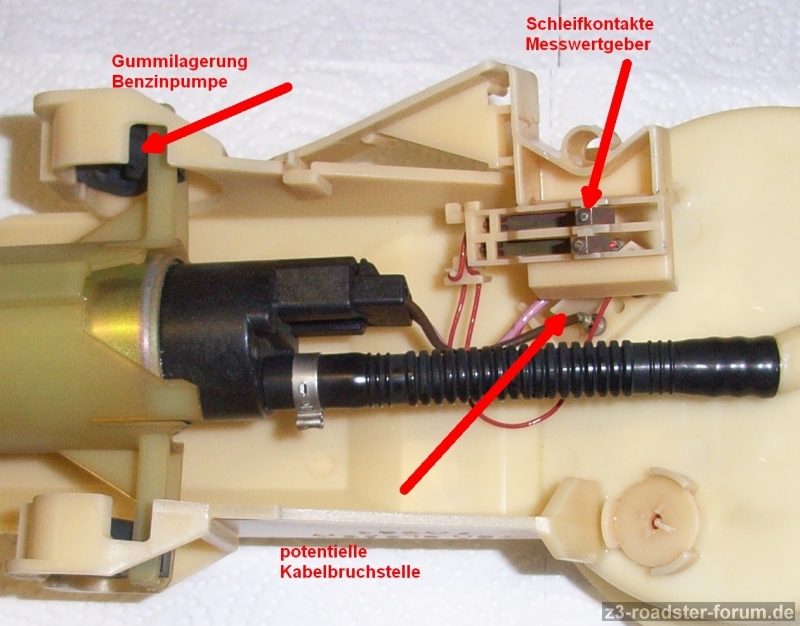

Kraftstoffpumpe und Tankgeber sind ja eine Einheit.
Ist die Pumpe defekt oder der Geber?
Ich habe die Teile hier und kann mal nachsehen, welche Pumpe da verbaut ist.
Verkaufen werde ich aber nicht, da sie für spätere Verwendung vorgesehen sind.

So, ich habe mal einem Tankgeber genauer angesehen.
Es ist eine Bosch Pumpe verbaut.
Nr. 0 580 453 431
Die gibt es heute noch neu zu kaufen.
Zum Pumpenwechsel muss aber der Geber komplett zerlegt werden.

Die Pumpe war defekt, der Rest funktioniert noch. Ich habe nun eine Pumpe von Pierburg gekauft und in die alte Kompletteinheit reingefummelt, da die Bosch Pumpe leider ebenfalls nicht mehr lieferbar ist.
