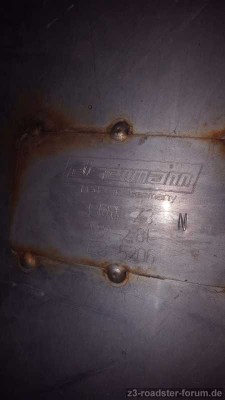

Beitragvon z398 » 08.08.2016 20:25
Hi Bender,
danke für Deine Info. So schaut das Typenschild aus.
Viele Grüße,
Martl

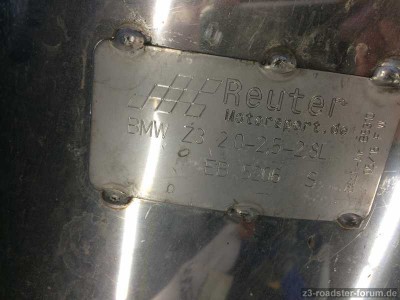

Servus,
das ist ein Typenschild vom Reuter S (Eisenmann) . EB5206.
Steffen

Beitragvon Bender-1729 » 08.08.2016 22:31

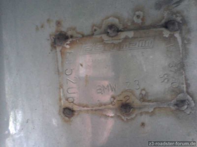

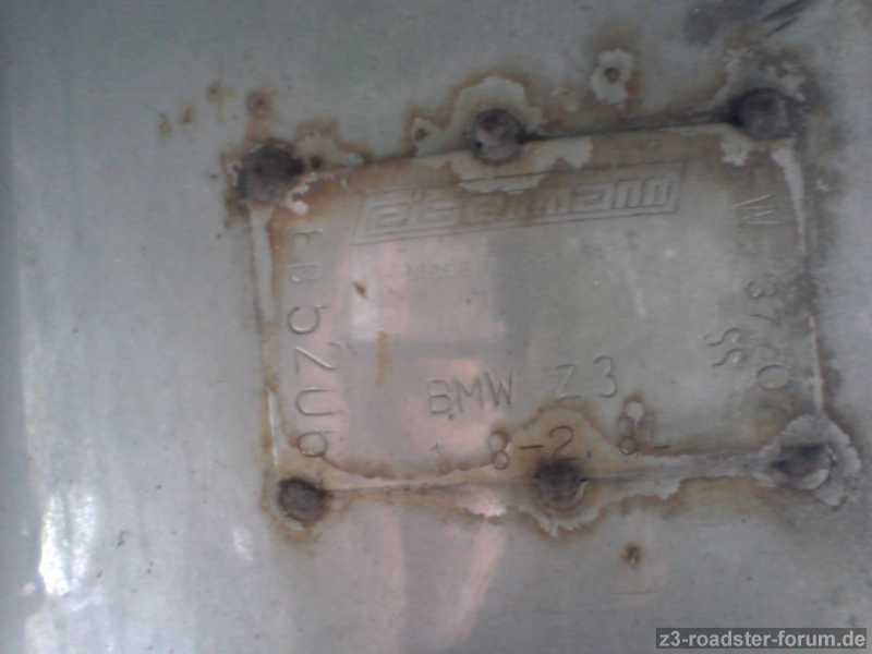

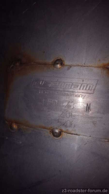

Hmmm ... schwierig. Im Vergleich zu Haxes Schild fällt schon auf, dass das Prägebild relativ schief und überlappend ist. Auch bei meinem Eisenmann sieht das ganze ordentlicher und einheitlicher aus (siehe Anhang). Auch sind die Buchstaben nicht alle auf einer Linie, was dafür spricht, dass sie von Hand eingeschlagen wurden. Sogar das Eisenmann Logo ist total schief. Sieht schon verdächtig aus, wenn du mich fragst. Im Zweifelsfall das Foto mal an Eisenmann schicken und fragen. Genau das hab ich damals auch getan und habe ruck zuck eine freundliche und klare Auskunft bekommen, dass mein Typenschild manipuliert war.
Anbei auch noch ein Bild von meinem "Fake" von damals. Auch hier war das Schriftbild recht unsauber. Bevor du fragst: Auf der Plakette steht sogar "SS". Das entscheidende Merkmal ist jedoch die "EB 5206". Diese dürfte der "SS" gar nicht haben und davon hat der TÜV sich bei mir damals wohl täuschen lassen. Leider hatte ich mich zum Zeitpunkt des Kaufs noch nicht so in die Materie eingelesen, wie ich es im Nachgang getan habe. Damals wusste ich nur, dass es den ESD einmal in legal und einmal in nicht legal gibt. Sonst wäre mir die "SS" Kennzeichnung vielleicht sogar verdächtig gewesen ...
Ps.: Was mir jetzt gerade auffällt ist, dass mein Schild relativ viel Flugrost hat. Darf das bei Edelstahl überhaupt sein? Nicht, dass ich jetzt durch Zufall den nächsten Betrug aufgedeckt habe. Ahh ... ^^
FAKE
