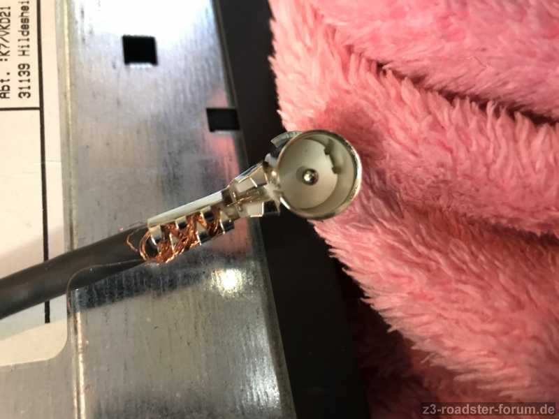

Beitragvon Tonino » 31.05.2017 16:37
Hi,
ich hatte auch mal das Problem mit schlechtem Empfang. Hatte auch alles durchgemessen, am Ende lag das am Antennenstecker. War innen gebrochen. Auch mal da nachsehen.
gruß Tonino
