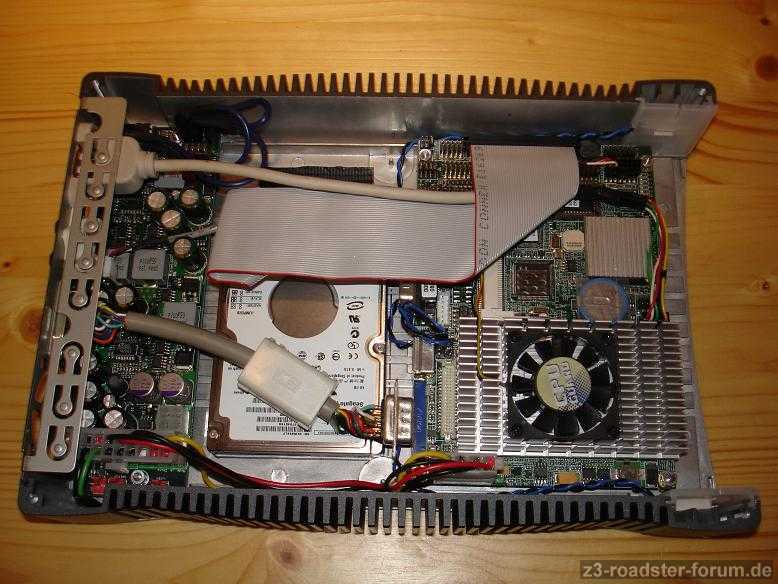

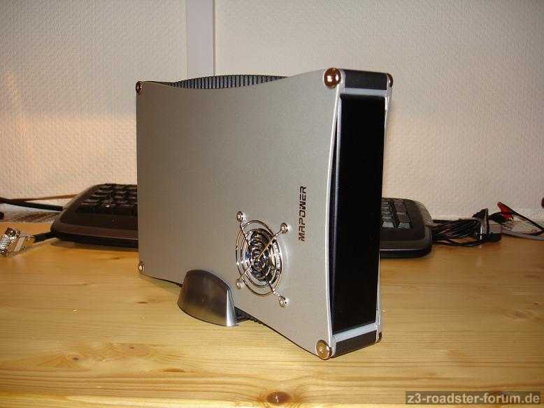

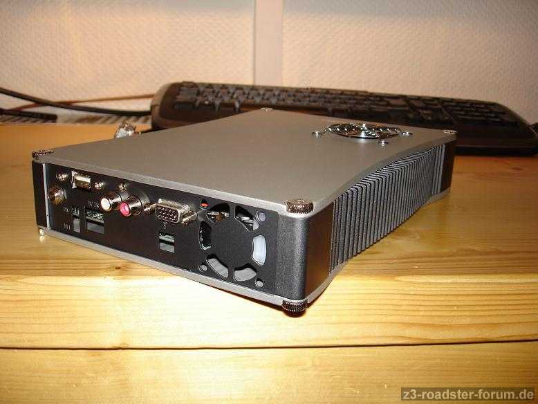

Angeschlossen wird ein Kleinst-PC im 5 1/2 " Alu-Laufwerksgehäuse, den ich vor ein paar Wochen komplett in Eigenregie aufgebaut hab. Der Rechner hat ne Größe einer 3,5" Festplatte. Ein spezielles Auto-Netzteil sorgt für den Strom. Ach und Leistungsmäßig ist der Rechner auch nicht von schlechten Eltern. Alles bei der Größe. Ein Celeron Prozessor mit 650Mhz und 512Mb DDR Ram reichen locker um mein Vorhaben gut zu realisieren. Es ist noch eine 40GB Festplatte verbaut, weil ich die so kriegen konnte, aber die wird vielleicht bald weichen müssen. Mal gucken.
Als Software kommt wieder Centrafuse, und nur dieses Programm, zum Einsatz. Hab schon einige andere Oberflächen probiert, aber das ist einfach am besten, weil das von der Handhabung, von der Stabilität und Schnelligkeit so ziemlich allen anderen Programmen voraus ist. Außerdem ist die Navigation voll integriert. Achja genau, die GPS Maus wird natürlich auch wieder eingebaut. Das ist ja klar. :)
Ich werde in den nächsten Tagen, wenn es denn mal losgeht, immer mal Bilder machen und ein bisschen dazu schreiben.
Im Anhang noch ein paar Bilder vom Rechner.

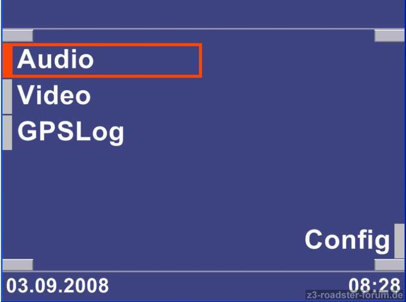

Ich beschäftige mich auch mit dem Thema AutoPC seit ca. 3 Jahren oder länger ???? Kurz mal zu meinem AutoPC. Ich habe einen original Navi-Bildschirm drin und darüber kann ich die Software CarMedia bedienen, die im übrigen kostenlos ist. Zwischen dem AutoPC und dem BMW hängt das CIS-IBUS, ein System dass es ermöglicht das Bild vom PC auf dem original Navi-Bildschirm darzustellen und den PC zu steuern. Kann man das auch mit dem Centrafuse? Bedienst du den PC über den Touchscreen? Die Via Epia PCs kosten mit 1,5 GHZ, 160GB Festplatte, 1GB RAM, inteligentem Netzteil, dass automatisch den PC hoch und runterfährt bei Zündungsbetätigung (M2-ATX) und schönem Gehäuse ca. 400€. Da kann man nicht meckern. Was kostet den deine Kombination? Beschreibe mal wo du den PC hin baust! Interessiert mich voll!!!!!
