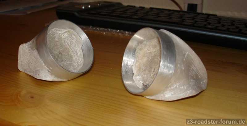

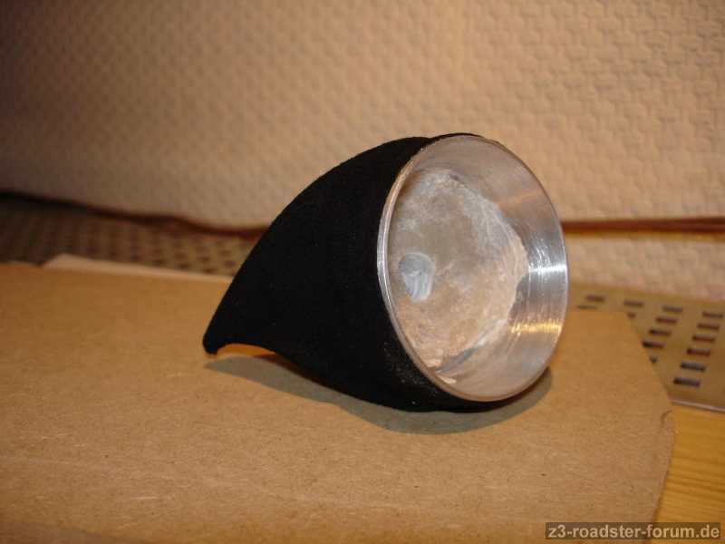

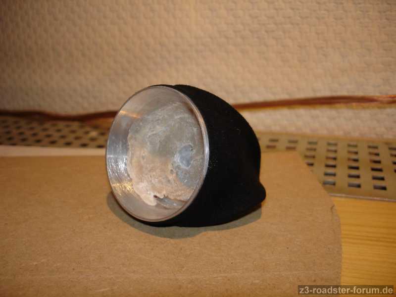

Beitragvon MiniMika » 05.07.2008 20:39
Soooo, wollte mal ein paar Bilder reinstellen vom derzeitigen Zustand der kleinen HT Aufnahmen. Die rechte Seite ist so gut wie fertig. Ich find sie doch sehr gelungen. Morgen mach ich mal ein Bild vom eingebauten Zustand! :2thumpsup:

Beitragvon Ingo1970 » 05.07.2008 21:08
Uiiiiii.....sehen Klasse aus :thumpsup:

Beitragvon MiniMika » 05.07.2008 21:17
Dank dir! :) Ich freu mich auch schon. In echt kommt die Form auf der rechten Seite viel besser zur Geltung. Bin grad echt stolz drauf :D

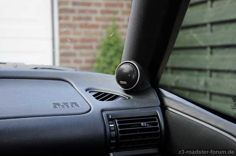

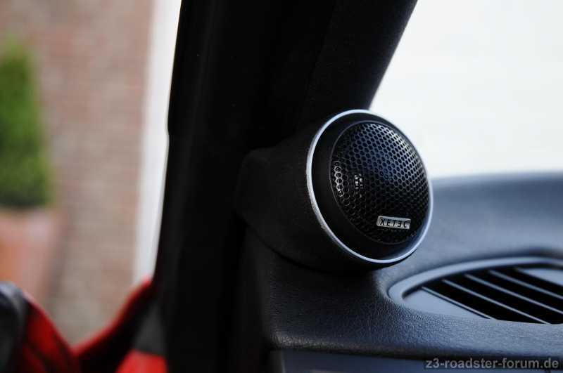

Beitragvon MiniMika » 06.07.2008 16:44
Sooo bin jetzt fertig geworden. Bin voll zufrieden, optisch und natürlich auch klanglich. Hat sich echt gelohnt der Aufwand! :2thumpsup:
