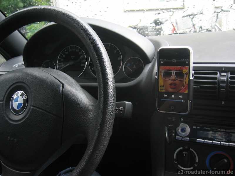

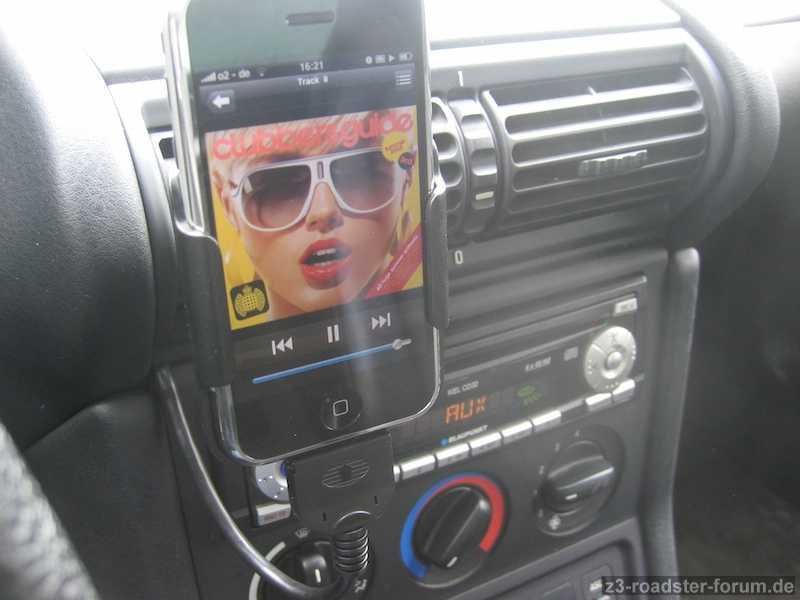

Beitragvon rik » 04.07.2008 17:36
habe es jetzt erstmal anders gelöst:
das gesamte lüftungselement rausgenommen und das kabel an der linken unteren ecke außen durchgeführt, dafür an der innenkante etwas vom plastik weggenommen.. sieht ganz ordentlich aus wie ich finde:
