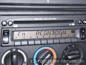

Habe jetzt die Teile auch bei Conrad bestellt. Nächste Woche werde ich dann meinen alten Becker Grand Prix CD einbauen.
Enzo
enzo59
Alter: 67
Beiträge: 55
Themen: 3
Bilder: 10
Registriert: 29.09.2007 20:10
Wohnort: KA
Z3 roadster 2.8 (1999)
Re: Harman Kardon und Becker Indianapolis
Beitragvon enzo59 » 05.08.2008 18:59
So, heute kamen die Teile von Conrad und ich habe mich gleich an den Umbau gemacht. Der BMW Adapter für Stromversorgung und Lautsprecher passte wie angegossen. Leider konnte ich mit dem Line Out Adapter Mini-IsO auf ISO-10-pol nichts anfangen. Der Adapter mit den Lautsprecherausgängen passt einfach nicht. 8 Kabel gehen rein, 6 kommen raus, also zwei werden garnicht weiter verbunden. Auch Stecker und Adapter passen nicht so richtig. Ich habe dann kurz entschlossen den Line-Out- Adapter weggelassen und die Lautsprecherausgänge direkt mit dem Becker Radio verbunden. Und siehe da, es funzt einwandfrei. Der Klang ist deutlich besser als mit dem alten Philipps BMW Prof. Und das Radio passt vom Design her (es handelt sich um ein altes Grand Prix CD-Radio) zu meinem Zetti.
Fazit:
Ein Beckerradio kann man ohne den teueren Dietz-Aktivadapter und ohne den Mini-ISO Adapter lediglich mit dem BMW-Adapterkabel an das HK-Aktiv-System anschließen und erzielt damit eine klangliche Aufwertung gegenüber dem Standard BMW-Radio.
Enzo
