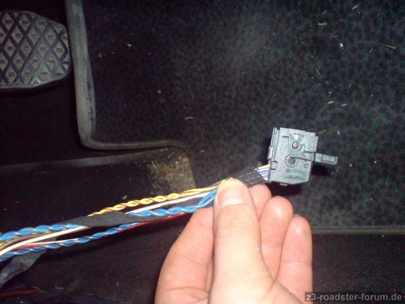

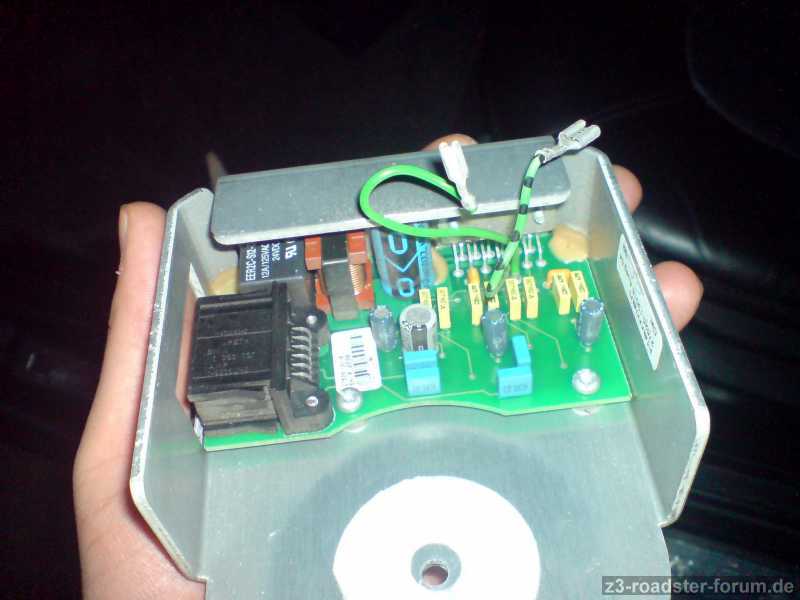

Wollte mit einem Kollegen am WE die Rainbox SLX 230 einbauen. Die rechte Seite hat prima geklappt. Bei der linken Seite sind wir allerdings auf das hier gestoßen (das Kabel aus dem ersten Bild ist mit dem zweiten Bild verbunden):
Kann ich das einfach so drin lassen oder müssen neue Kabel rein?

Ich vermute Du hast da die Frequenzweiche von den verbauten Lautsprechern
in der Hand.

Bei dem Teil auf dem Bild handelt es sich um den Verstärker, der beide 13er antreibt. Beide Lautsprecherleitungen laufen hier hin, die Leitung zum rechten Lautsprecher zweigt von hier aus ab.
Solltest Du den Verstärker und den Lautsprecher ersetzen, musst Du also neu verkabeln.

Da dieses Bauteil nur passive Bauteile wie Spule,Kondensatoren und Widerstände aufweist ist es für mich eine Frequenzweiche für Hoch,Mitteltöner und Bass.
Und kein Verstärker.

z3-780 hat geschrieben:Da dieses Bauteil nur passive Bauteile wie Spule,Kondensatoren und Widerstände aufweist ist es für mich eine Frequenzweiche für Hoch,Mitteltöner und Bass.
Wenn Du meinst... schau halt mal hier. Bei mir war das Teil kaputt:

Verstärker?? bei Radio die 10-40W Endstufen haben? was soll dieses Teil bei dem Leitungquerschnitt denn noch verstärken??.
Einschaltverzögerungen von LP an Verstärkern ist doch normal,das Relais auf dem Platinchen wird vezögert das Basssystem zuschalten.
Knallt auf der Frequenzweiche en Elko oder ne Spule durch,fallen andere LP
aus.
Deswegen bin ich immer noch davon überzeugt das dieses Teil ne Weiche ist.
Lasse mich aber gerne von anderen Theorien überzeugen.
Haltet mich auf dem laufenden.

Also auf dem silbenen Dingen, wo man noch die Kreisform sieht, war die alte Box aufgeklebt.
Der Rainbow-Lautsprecher passt nicht ganz 100%ig, aber es klappt der Anschluss würde problemlos passen.
Soll ich dann einfach die neue Box daran anschließen und gut ist?
Ist das Teil eigentlich standartmäßig verbaut? Ist auf jedenfall ein original BMW Teil. Die Abdeckung ist nämlich ein wenig gebrochen, so als ob da schon jemand dran war.

Ich würde die neuen dort anschliesse.
Man konnte bei BMW optional das Aktivlautsprecher-System ordern ( LP zwischen den Sitzen ) wo sich sonst ein Ablagefach befindet.
