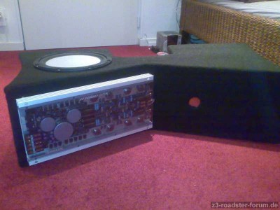

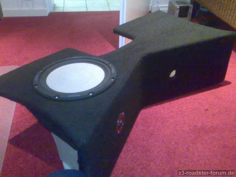

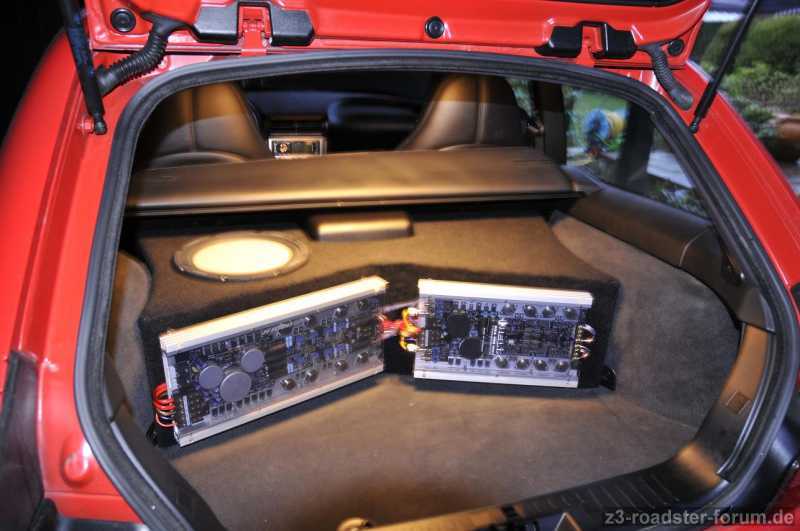

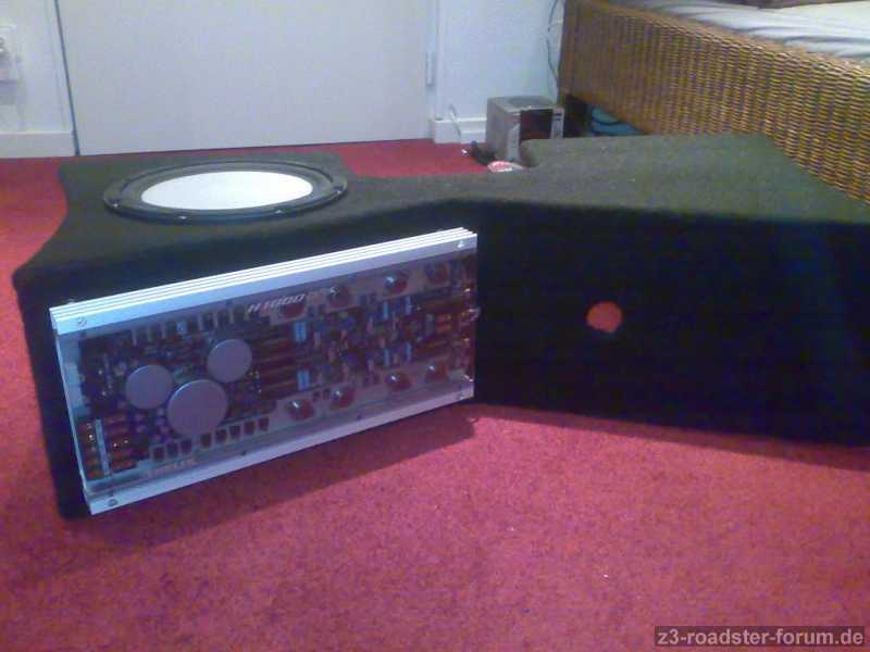

Hab die letzten Tage mal ein wenig gebastelt, und mir mehr oder weniger, meine alte Anlage wieder eingebaut. Es hat sich lediglich der Subwoofer geändert, weil der im Leben nicht gepasst hätte. Es handelte sich damals um einen JL Audio 12W6v2 D4. Hab jetzt einen Phase Linear Aliante 10 SI eingebaut, angetrieben von einer Helix HXA1000QX. Das Frontsystem wird von einer Helix HXA400MK2 befeuert. Von Hecksystemen halte ich nix, läuft aber dennoch übers Radio mit, um DVD's in Dolby Digital, bzw. in DTS genießen zu können.
Lange hab ich überlegt, wie man es vernünftig lösen kann, ohne so einen Mini Subwoofer verbauen zu müssen. Das Problem ist selten der Durchmesser des Woofers, eher die Einbautiefe. Beim Aliante beträgt die Einbautiefe nur 8cm und klingt einsame spitze. Vom Tiefgang nicht ganz mit dem JL zu vergleichen. Kann ja auch nicht, aber vom Klang ist er nicht weit weg.

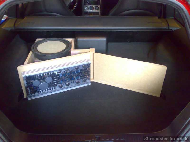

Original war im Auto kein Subwoofer verbaut, sodass auf dieser Stufe da im Kofferraum nur der Kasten dieses Ablagefachs vorhanden war. Links oder rechts daneben könnte man einen Woofer also perfekt unterbringen. Ja, wohin dann mit den Endstufen?! Erst hatte ich geplant, die beiden nebeneinander gegen diese Stufe zu befestigen. Hatte aber nicht gepasst, da beide nebeneinander zu breit sind. Also hab ich es in einer V-Form gemacht.
Linke Seite die Subendstufe, und rechts Seite die fürs Frontsystem.
Hab dann fein säuberlich alles ausgerechnet, und bin so langsam angefangen ein paar Holzplatten anzufertigen. Zunächst einmal schwirrten nur Ideen in meinem Kopf rum, und der Ausbau existierte nur in Gedanken. Es war dann also doch ein wenig Glückssache, dass das alles so gut gepasst hat, vor allem mit dem Woofer. Das Volumen für den Woofer passt auch so halbwegs, aber es war dann doch enger als ich erst dachte.
Vom Klang her bin ich superst zufrieden. Der Woofer geht sehr ordentlich zur Sache, aber auch das Frontsystem hat klanglich deutlich gewonnen.
Soo das wars erst mal. Wie findet ihr diese Lösung?
