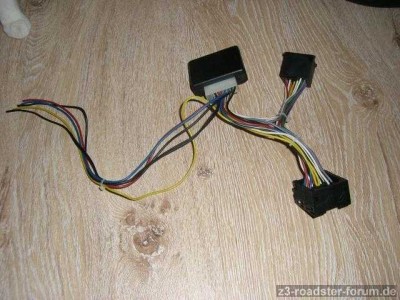

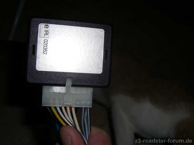

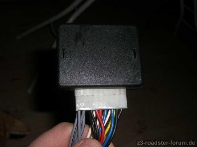

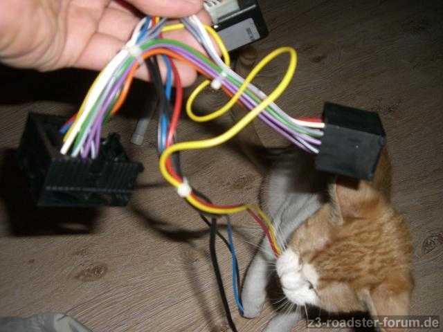

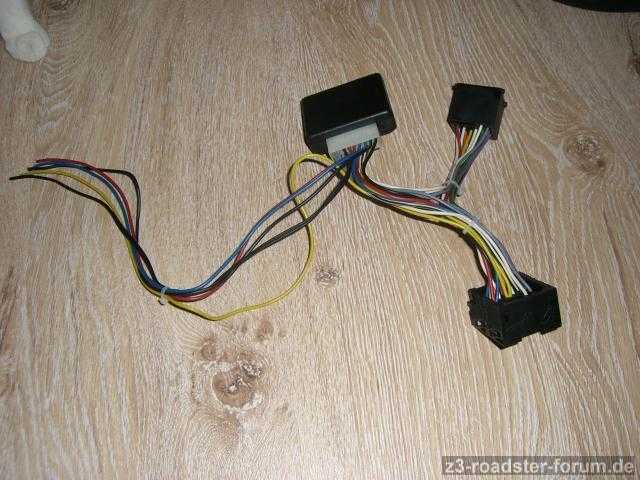

habe heute mein werksradio gegen ein anderes getauscht, und beim ausbau bin ich auf dieses teil gestossen. ist zwischen radio und orginalstecker gesteckt, und diese kabel treffen sich in der mitte in einer schwarzen box, welche nicht beschriftet ist. an dieser box kommen 5 kabel raus, welche ins leere laufen.
hier mal bilder, evtl weiß jemand was das ist.

wenn ich mir den stecker der blackbox anschau, kanns schonmal kein originalteil sein. die kabel die aus der box rauskommen, lassen der farbe nach auf spannungsversorgung und vielleicht signalkabel schliessen.
das könnte jetzt alles sein, von nem entstörfilter über nen hi-level-konverter zu nem vorverstärker/weiche (z.b. subwoofer) bis hin zu nem aux-in-konverter. man müsste mal in die box schauen, das könnte vielleicht mehr aufschluss darüber geben.

Ich vermute einmal das es eine Art Entsörungsfilter sein könnte, wurde wahrscheinlich dazwischen geklammt um zB ein Pfeifen aus dem radio zu unterdrücken-sicher bin ich mir allerdings nicht

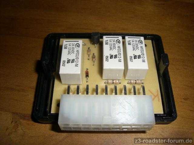

hier nochmal ein bild vom innenleben.
ist kein org. :bmw:

hmm.....sieht schwer nach ner relaiskarte bzw. master-slave-schaltung aus

Könnte es nach den verbauten Relais auf der Platine um ne Stummschaltung von einer Freisprecheinrichtung sein.Soll heißen kommt ein Ruf an wird Radio oder Cd unterbrochen und das Gespräch auf die LP geschaltet.
Habe so eine Mimik vor Jahren in meinen Volvo eingebaut weil ich keine zusätzlichenLP wollte.

ja wie gesagt, ne relaiskarte und der transistor lässt auf master-slave schliessen. was nun genau geschaltet wurde bleibt fraglich.
die idee mit der stummschaltung ner fse ist prima und wäre ne gute möglichkeit :2thumpsup:
