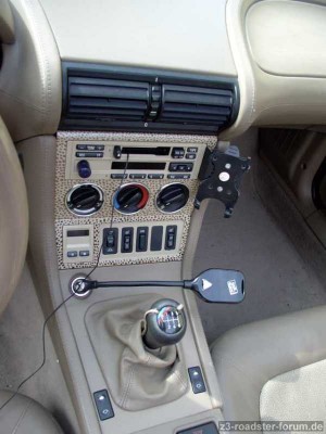

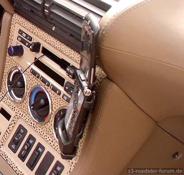

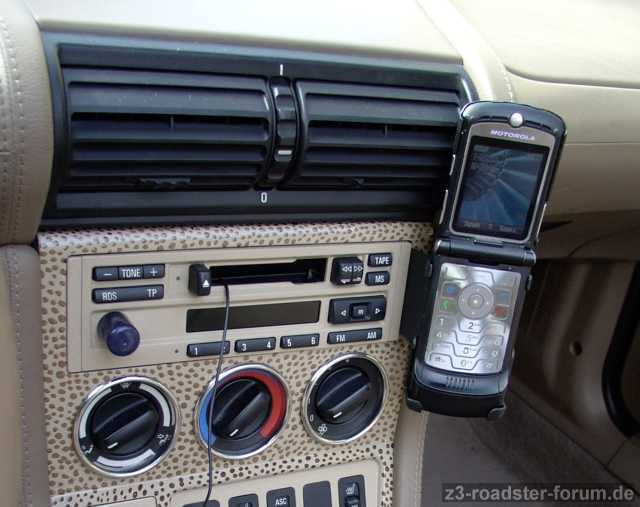

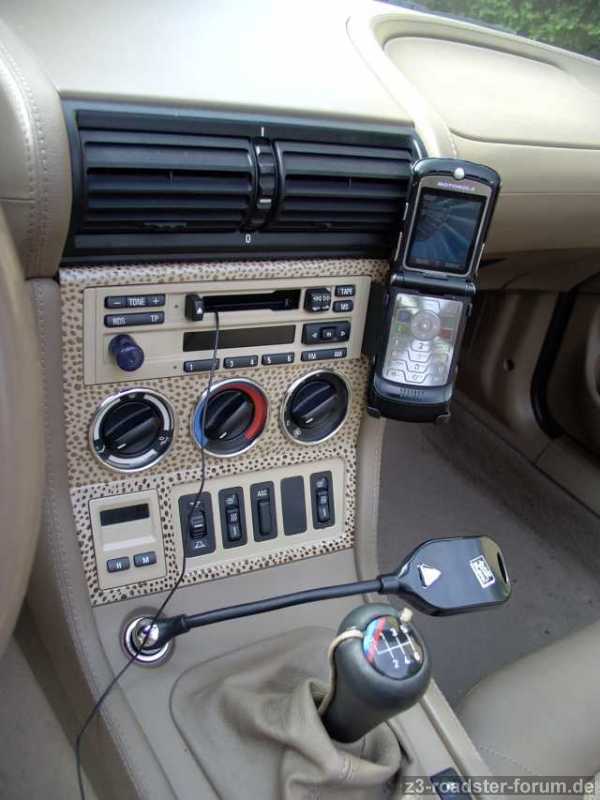

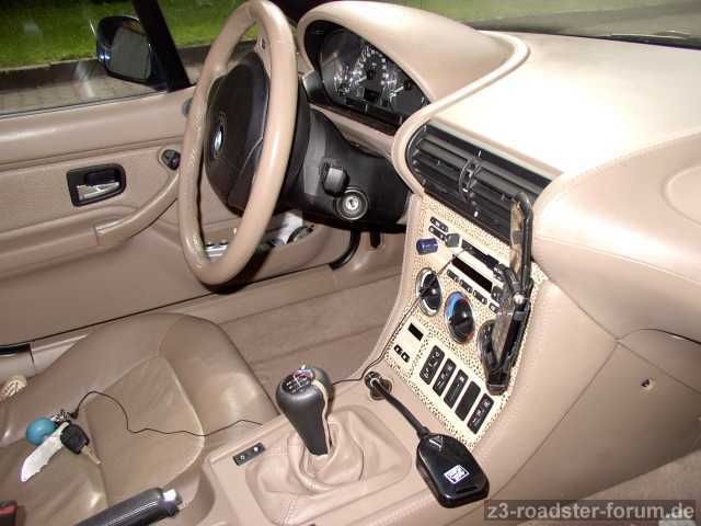

Nachdem im Forum nur Spärliches zum Thema "Handyhalterung im Z3" zu finden war, bin ich einfach jugendlich respektlos zur Tat geschritten und habe eine entsprechende Halterung verbaut.
Oberste Prämisse war, daß nix gebohrt, geklebt oder gefrickelt wird.
Soll ja schon Charakter haben und die Damenwelt im Fond auf einen Blick von den handwerklichen Vorzügen des Singlemanns von heute schlaglichtartig überzeugen.
:mrgreen:
Nun zur Umsetzung:

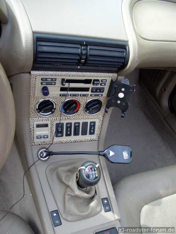

Zuerst hab ich in meinem Fundus eine unter dem Namen ALLMOUNT bzw. DASHMOUNT gehandelte Universalhalterung entdeckt (als Ossi hebt man ja allen Scheiß auf). Diese wird einfach seitlich mitsamt Radio in den Radioschacht geschoben. Also erst Radio rausziehen (wer den Haken hierfür verbummelt hat: ein ca 20 cm langes Stück von Nachbars Maschndroahdzaun tuts auch), dann das schon fertig geformte, gewinkelte und gestanzte Blech seitwärts anlegen, mitsamt Radio in den Schacht schieben (gefühlvoll dosierte männliche Überzeugung tut gut) und fertig.
Auf diesen Träger wird die Handyhalterung (universal oder typentsprechend) geschraubt oder geklebt.
Der Effekt:
Alle Bedienelemente des Wagens / des Radios bleiben unverbaut zugänglich.
Kein Bohren, kein Kleben an irgendwelchen Teilen der Ausstattung.
Optimale Postion bzgl. Sicht und Bedienung.

Beitragvon bärchen » 31.08.2007 10:11
Hi Finki,
gute Idee!
Stecklampe kann ich ja noch deuten, aber was ist das für ein Kabel welches aus dem Tape-Fach kommt?
Rainer
bärchen
Beiträge: 4405
Themen: 74
Registriert: 21.08.2006 06:16
Wohnort: Berlin
Z3 roadster 3.0i (08/2001)
Re: Handyhalterung ohne Beschädigungen des Interieurs
Beitragvon Mr.V » 31.08.2007 17:34
bärchen hat geschrieben:
genau, dies ist ein Lampe, um den Beifahrer in Szene zu setzen. :mrgreen: Bei dem Kabel handelt es sich um einen Kassetten-Adapter für den Mp3-Player. Ich denke damit wären alle Fragen zum Interieur geklärt. :mrgreen: :pssst: :2thumpsup:

Beitragvon Finki » 03.09.2007 09:34
Dem ist nichts hinzuzufügen.
:thumpsup:
Außer vielleicht, daß der Leopardenlook (Muster und Farbe der Ledereinlagen in den Türen und der Bettvorleger aufnehmend) in liebevoller punktgenauer Kleinarbeit entstand.
Hierzu hab ich erst die Konsole demontiert, dann lackiert und nach dem Trocknen hingebungsvoll mit nem Pinselchen "bepunktet".
Dumm nur: im ersten Gang war die Pünktchenfarbe zu dunkel. So mußte ich alle Punkte nach dem Trocknen nochmal punktgenau mit hellerer Farbe akkurat nachpunkten.
:enraged:
Naja, wer keine Frau zu hause hat...
:roll:
Im Anzünderloch steckt in der Tat eine Leseleuchte. Und das Kabel ist - wie richtig bemerkt - der MP3-Zugang über eine Adapterkassette. Hat den Vorteil, daß ich zum MP3-Hören kein teures Radio verbauen muß, welches mir dann in ner finsteren Ecke geklaut und dabei auch noch das Verdeck oder was auch immer noch beschädigt wird.
Bescheidenheit kann Vorteile haben...
:mrgreen:
Ach so:
Bei der Gelegenheit hab ich natürlich die Blende des Radios gleich mit lackiert. Sieht besser aus als dieses öd-schwarze Brikett und schützt gleichfalls vor Diebstahl: kein Mensch klaut ein beiges Radio und es fällt nicht gleich ins Auge.
:shock:
