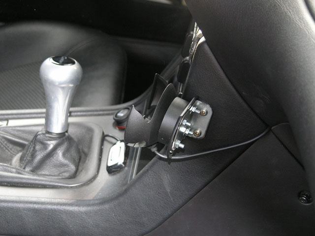

Für meinen Ipod habe ich die rechte Verkleidung der Mittelkonsole abgenommen, dort das Kabel durchgeführt und schließlich einfach die Verkleidung wieder eingesetzt. Bevor ich's mehr erklären muß, hier einfach das Bild dazu:
[ externes Bild ]
Martin, möchtest Du den Ipod dauerhaft im Auto lassen? Da gibt es doch bestimmt bessere (evtl. günstigere) Alternativen wie eine Festplatte für den Kofferraum. Den Ipod habe ich vorne, so kann ich auch sein Display benutzen - und wenn ich den Wagen stehen lasse, nehm ich Radio und Ipod mit.
