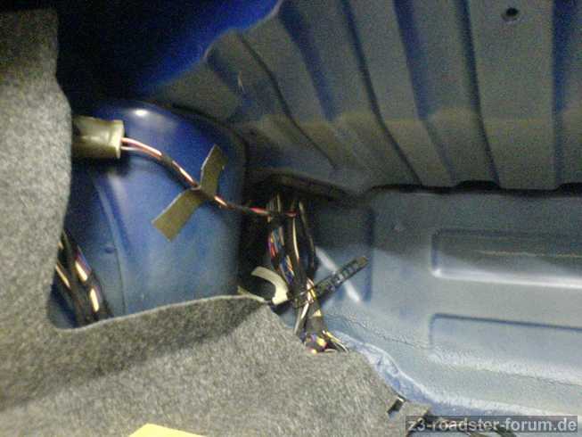

Der Original CD-Wechsler ist im Kofferraum auf der linken Seite befestigt (also gegenüber der Batterie) In der linken Ecke müsste also das Kabel liegen. Zudem müsste, wenn das Kabel dort liegen würde und der Wechsler abgerüstet wurde, die Kofferraumverkleidung gewechselt werden, da diese einen extra Ausschnitt hat zur Befestigung des Wechslers. Aber sofern kein anderes Radio verbaut ist, ist es wohl eher unwahrscheinlich, dass das Kabel dort liegt. Wenn du nachgucken möchtest, musst du die "Tannenbäume" lösen, die den Teppich halten, hierfür benutzt du am besten eine Zange. Wenn die Teile kaputt gehen, ist es auch kein Halsbruch, kosten nur ein paar Cent. :thumpsup:
Anbei ein Bild: Nach links geklebt der Stromanschluss für den Wechsler und von dem rechten Kabelstrang das ganze rechte schwarze Kabel zum Ansteuern des Wechslers. :thumpsup:
