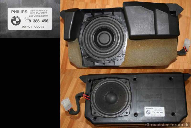

Hallo Zusammen,
habe meine Bass Box (zwischen den Sitzen) ausgebaut um sie mit Dämmmaterial gegen die lästigen Vibrationen zu versehen.
Interessanterweise handelt es sich dabei nicht um eine Harman Kardon Box, sondern um eine von Philips. Kennt jemand von euch diese Box ? Es handelt sich wie beim HK System um 2 Lautsprecher die entgegengesetzt ausgerichtet sind, also vermutlich nicht um die Bass Box von BMW, die meines Wissens ja nur aus einem Lautsprecher besteht.

Gibts dafür ne Anleitung ???
Wie krieg ich denn den Deckel oben ab ???
Ich wollte da nicht mit Gewalt drann reissen ... sonst geht noch was putt ;)

Geht aber leider nur mit Gewalt. Die 2 vorderen Hacken des Deckels lassen sich relativ leicht lösen. Die 2 hinteren gehen schwer -möglichst senkrecht am nicht verkippten Deckel nach oben ziehen. Wenn am aufgeklappten Deckel gezogen wird "verkeilen" sich die 2 hinteren Hacken und können nicht gelöst werden.

Die hab' ich auch...

Hä? Welche ist denn jetz welche?!? Oder ist es die gleiche einmal von Hinten und einmal von Vorne... Diese gewellte Membran sieht so aus wie meine, wenn ich das Gitter vorne abmache. Wie sieht denn die HK aus? Wie ist der Unterschied?
