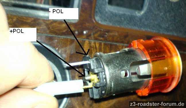

würde das ganze gerne heute angehen! muss mir noch einen sub kaufen und los gehts! doch mein größtes problem ist:
wie mache ich das mit der stromversorgung? wo schließe ich welches kabel (welche farbe) an und wie (löten??) ?
mit ausmessen ist auch nix... sowas hab ich nicht und kanns auch nicht!!
soll ich den zig.anzünder so herausholen und einfach unten die kabel anbringen?
[ externes Bild ]
(hoffe es ist ok dieses foto zu posten... aber es eilt )
bitte gebt mir ein paar tipps
Hast du das Raucherpaket an Board?! Ansonsten würd ich an die Beleuchtung des Aschenbechers gehen, geht am schnellsten. Der Zigarettenanzünder ist die schwierigste Hürde bie der Mittelkonsole. Ich persönlich würde in den Motorraum (natürlich noch besser an die Batterie) an den Pluspol gehen. :roll: Mit Hilfe der Anleitung von ibot soltle dies kein Problem sein?! :) :P

die anleitung von ibot hilf mir leider auch nicht! ich weiß jetzt zwar wo der - pol ist aber wo und wie (!) ich am +pol anschließe weiß ich nicht!
ich kann ja nicht einfach ein kabel anzapfen oder? wenn doch wie? :enraged:
hast du vielleicht einen tip bzw eine andere anleitung für mich? :?

und ja ich hab einen funktionierenden zig.anzünder!

um Kabel "anzuzapfen" gibt es spezielle Klemmen. Bestehendes Kabel rein, zusätzliches Kabel rein, mit einer Zange zusammendrücken, fertig.
Hängen in jedem Auto Zubhör Shop.

danke für die anwort! doch das ist mir immer noch zu hoch/ungenau :mrgreen:
am radio (ein travelpilot E, also kein bmw-radio)will ich den nicht anschließen! der zig.anzünder ist angeblich sehr gut dafür geeignet!
kann ich die kabel nicht einfach am plus und am minus-pol anlöten? das könnte ich mir jedenfalls vorstellen!
hoffe der sub schaltet sich automatisch ab :?: ansonsten muss ich was machen? :pssst:
sind die bezeichnungen am angehängten bild ok?

am Zigarettenanzünder ist der innere, mittlere Kontakt der Pluspol, der äussere, am Gehäuse der Minuspol.
Löten ist ok.
Plus ist Dauerplus, schaltet sich also nicht mir der Zündung aus. Du mußt eine Lösung finden, wie sich der Sub an- und ausschaltet, sonst zieht er die Batterie leer.

Robert und Volker haben es eigentlich schon beschrieben. Den Strom direkt am Autoradio abzunehmen, so wie Robert es vorschlägt, ist sicherlich einfacher als das Gefummel am Zigarettenanzünder. Volker´s Vorschlag, den Strom von der Aschenbecherbeleuchtung abzugreifen ist clever, aber halte ich fürn bisserl kitzelig. Dein aktiver Sub wird vermutlich ein paar Ampere unter Last ziehen. Ob der vorhandene Kabelquerschnitt an dem vorh. Birnchen hierfür ausreicht lasse ich mal dahingestellt. Das es auch so funktionieren wird ist klar. Für Handy & Co mag es völlig ausreichen. Würde aber Robert´s Lösung bevorzugen. Es sei denn, Du gehst den Weg direkt zur Batterie. Mechanisch Klemmen reicht, löten musst Du nicht unbedingt. Hast ja keine high-end Lösung.
Ich wünsche Dir viel Erfolg.
PS. Kein Multimeter? Nimm notfalls eine alte 12V Kfz Glühbirne, zwei Strippen dran (Pluspol i.d.R. unten am Stift, Masse am Gehäuse bzw. Sockel). Nostalgisch einfach, aber funktioniert. Ggf. bei Unsicherheit Masse des Nostalgieinstruments an Karosserie (Masse). Hast somit Minus schon mal klar definiert. :wink:

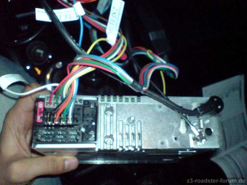

Beitragvon cclement » 07.05.2007 23:41
ok also vom radio!
wo ist jetzt + und - ?? und wie GENAU schließe ich da den sub an?
häng einmal ein bild meines radios an!
vielen dank!was wäre ich ohne euch :)
