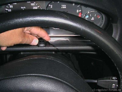

Mikromontage

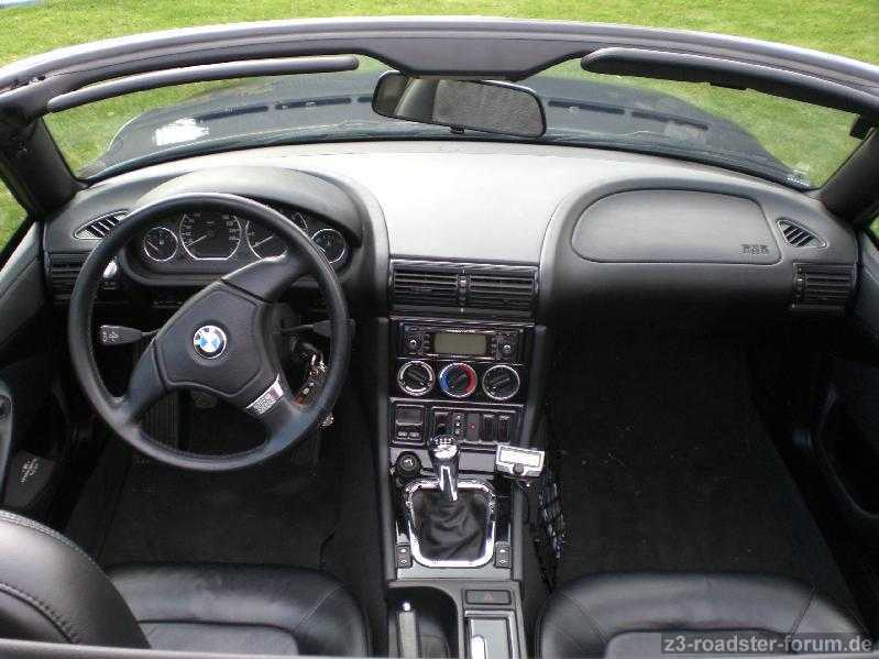

ich habe ein system von parrot installiert ! ( http://www.parrot.biz/de/produkte/ck3100-lcd )
bin sehr zufrieden damit! aber offen gehts nur bis max. 100km/h (aber auch nur mit windschott)
so schaut das ganze bei mir aus:
