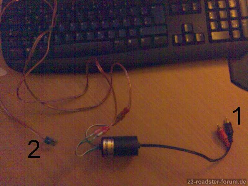

Hi liebe Hifi-Experten :)
was glaubt ihr, was ich heute bei mir im Keller gefunden habe obwohl ich (natürlich!! *G) was völlig anderes gesucht habe.... einen AC-Adapter aus seligen Golf-Zeiten *GGG
Damit kann man ein Radio, dass keinen Chinch-Ausgang hat, ergänzen. Kann mir einer von euch sagen, wie man das Dingens anschliesst (siehe nummerierung in der angehängten Grafik "1" und "2"), sprich das Teil erst ans Radio und dann an den Verstärker (was irgendwie für mich logisch klingt) oder anders, sprich von den Boxen aus an den Verstärker??????? Wär top, dann behalt ich nämlich mein BMW-Business und schliess meinen guten alten Rockford Fosgate The punch (auch aus alten Golf-Zeiten *G) wieder an und gut ist :)
Tausend Dank,
Gruß Chris (der Technik-Depp *G)

Ein Radio ohne Chinchausgang?! :mrgreen: :mrgreen: Aber das Teil ist ja der absolute Oberhammer, wusste gar nicht, dass es so etwas (noch) gibt. :lol: :lol: Du liegst mit deiner Übelrgung aber richtig. Denn an der Endstufe hast du ja für einen Kanal 2 Cinchausgänge, dort würdest du diese dann hineinstecken. :2thumpsup: WIE du allerdings deinen legendären Adapter an dein BMW Radio schließt, kann ich dir nicht genau sagen, vielleicht hilft dir hierzu die Anleitung weiter, so dass du erfährst, wo du den Adapter genau anschließt. Eine Endstufe an das BMW Radio anzuschließen, finde ich schon sehr kurios, dennoch kannst du es gerne einmal ausprobieren und dann unbedingt berichten, wie und ob es klingt. :mrgreen: Bedenke, von der Headunit geht nun mal alles aus, sie steuert die Endstufe an und diese die LS (Boxen ist ne Sportart :mrgreen: :pssst: )

ich hatte das wie gesagt in seligen golf-Zeiten an meinem Alpine-Radio ohne Chinch-Ausgänge dran. Der Klang war einwandfrei weil du wie gesagt ja nur das vorhandene Radio um die Chinch-Ausgänge erweiterst. Der Verstärker macht ja die eigentliche Musik :)

Du musst die NICHT-Chinch anschluesse des Adapters mit den lautsprecherausgaengen des radios verbinden (r-l). du hast halt dann nur noch 2 kanaele die du mit der endstufe verbinden kannst. die anderen 2 kanaele bleiben "normal".
D.H. du kannst entweder nur die front- oder die hecklautsprecher mit der endstufe betreiben

ah ja, danke, so wars glaub ich... lang lang ist´s her... wenn ich ehrlich bin hat mir damals ein elektriker-spezl die anlage eingebaut *G
Das mit den 2 eingängen passt schon... hatte damals eh nur den sub mit ner weiche dran, gebrückt auf einer vierkanal endstufe und das Hecksystem an die anderen zwei kanäle... war halt primär auf laut ausgelegt und nicht auf klang ;)
Beim Zzz ists ja eh optimal, dann häng ich da die vorderen beiden lautsprecher dran und hol mir wahrsch. noch anständige boxen dazu. das sollte schon eine verbesserung bringen oder?
