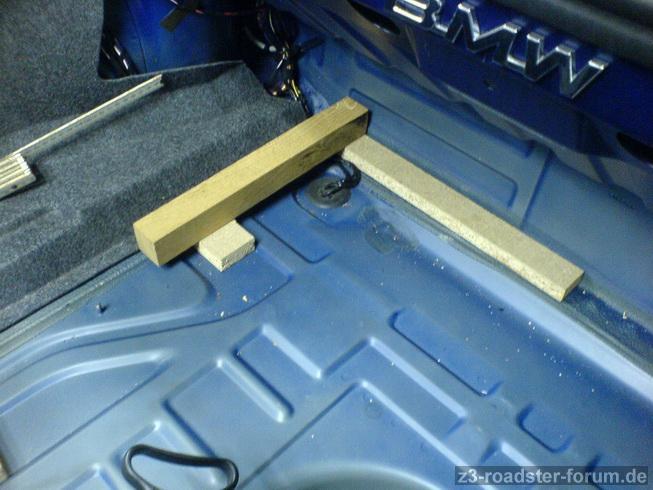

Anbei noch ein Bild von dieser kleinen Schraube, auch die Kabel, die in den Kofferraumboden gehen, sollte man durch eine vernünftige Unterkonstruktion vor Beschädigung schützen. :? :roll:

Schraube links in Flucht von Eichen-Kantholz... :P

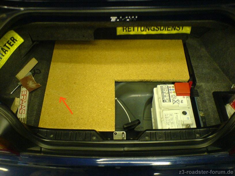

Beitragvon Mr.V » 17.01.2007 17:52
So hier kommt, dank Rockys simpler Formulierung schon einmal mein erstes Ergebnis... :) :wink:
Ich habe den Werkzeugkasten ausgebaut und die Maße ausgemessen. Vor dem Wanrdreieck ist eine Kunststoffleiste, die ich ebenfalls entfernt habe (2 Schrauben). Somit ist die Spanplatte gut verkantet, da knapp bemessen. Ein paar Ecken der Platte müssen hier und da mal weichen, keine Frage... :mrgreen: :pssst: Einziger Nachteil sind die drei Kabel in der linken Ecke des Kofferraums, hier werde ich unter die Spanplatte eine 10 mm starke Leiste druntersetzen, damit die Käbelchen nicht so gequetscht werden Alles reine Vorscihtsmaßnahme... :thumpsup:
Aber der Clou kommt ja noch. :P Diese Schraube, an der der Werkzeugkasten links befestigt war, habe ich in meine Befestigung mit einbezogen. So habe ich die Schraube mit Edding angekleckst und die Platte drauf und schwups ein Loch hineingebohrt und jetzt wird die Spannplatte quasi auf die Schraube aufgesteckt und kann zum Verrecken nicht mehr verrutschen. :mrgreen: :mrgreen: :2thumpsup:
Auf diese Platte kann man nun nach Herzenswunsch, alles was man möchte, aufbauen. :2thumpsup:
Schönen GruZZZ,
Volker
Spanplatte (16 mm Stärke), soll ja nicht zu schwer werden, woll?! :P

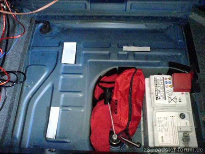

Beitragvon Mr.V » 02.05.2007 09:59
Dann möchte ich einmal langsam meine Bilder herauskramen, Bilder vom Endausbau kommen dann, wenn es richtig fertig ist. :mrgreen: :thumpsup: Ersteinmal möchte ich euch vorstellen, wie ich das Bordwerkzeug KOMPLETT in dr "kleinen" Wanne neben der Batterie eingelagert habe.
Dazu habe ich die linke Wanne mit Antidröhnmatten verklebt, meine alte Verbandtasche genommen und das Werkzeug dort in ein Tuch gewickelt, damit nichts klimpert. :mrgreen: Der Wagenheber wurde links (ebenfalls eingewickelt) von der Werkzeugtasche verstaut. Das Drahtseil mir Griff wirde mittels Original Befestigungsklett des Wagenhebers an diesem gleichen befestigt und die Tasche an der Unterseite mit ultimativen doppelseitigen Klettband (der Verkäufer bei ebay hat Bilder von einem angekletteten Feuerlöscher an einer Fliesenwand :twisted: :lol: ) und somit kann auch nichts verrutschen. Den mehrfachen Klappertest hat diese Lösung auch schon überstanden. :) :2thumpsup:
Bordwerkzeug platzsparend verbaut - original Werkzeugkasten entfällt
