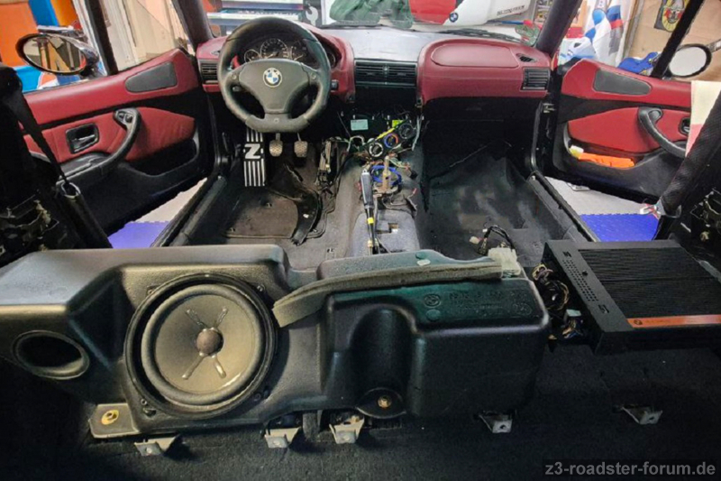

Was ist Verbaut:
Original HK
Rückseite

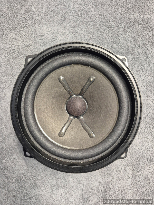

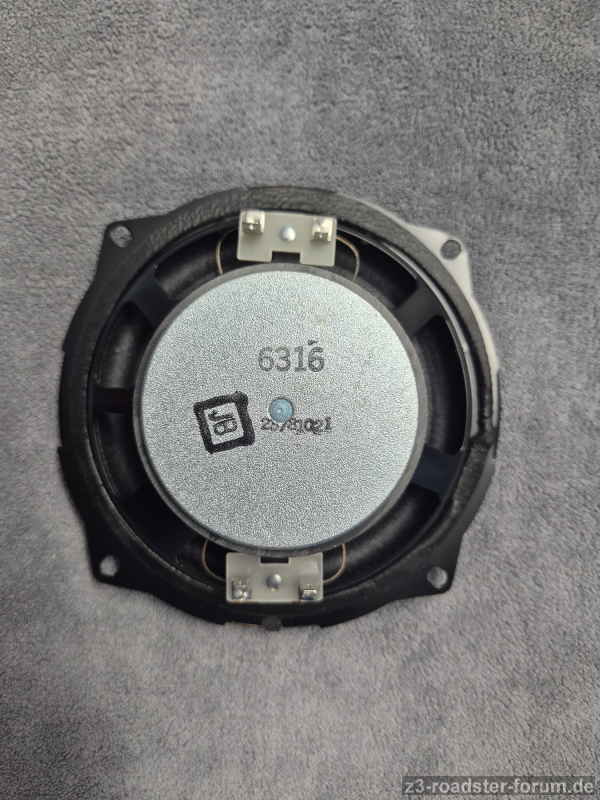

Ein 16cm Doppelschwingspulen-Tieftöner mit 2 x 2 Ohm bei je 32 Watt (Laut Subwoofergehäuse),
die Sicken bestehen auf Schaumstoff und sind in vielen Fällen bereits gerissen oder stehen kurz davor.
Das Gehäuse ist durch seine Form und seinen bis zu 2mm dicken Kunststoff sehr robust und verwindungssteif ausgeführt, verfügt über ein Bassreflexrohr von gut 15cm Länge und sollte ein Volumen zwischen 10-14 Liter haben. (Habs nicht ausgelitert, sollte aber hinkommen.)
Das Gehäuse ist gleichzeitig an 5 Punkten massiv am Fahrzeugrahmen verschraubt und über den Teppich gleichzeitig wiederum gut entkoppelt und gedämmt zugleich.
Der Sub ist beim Coupe schräg im Gehäuse platziert. (Was an sich auch schon ein Problem darstellt... :roll: )

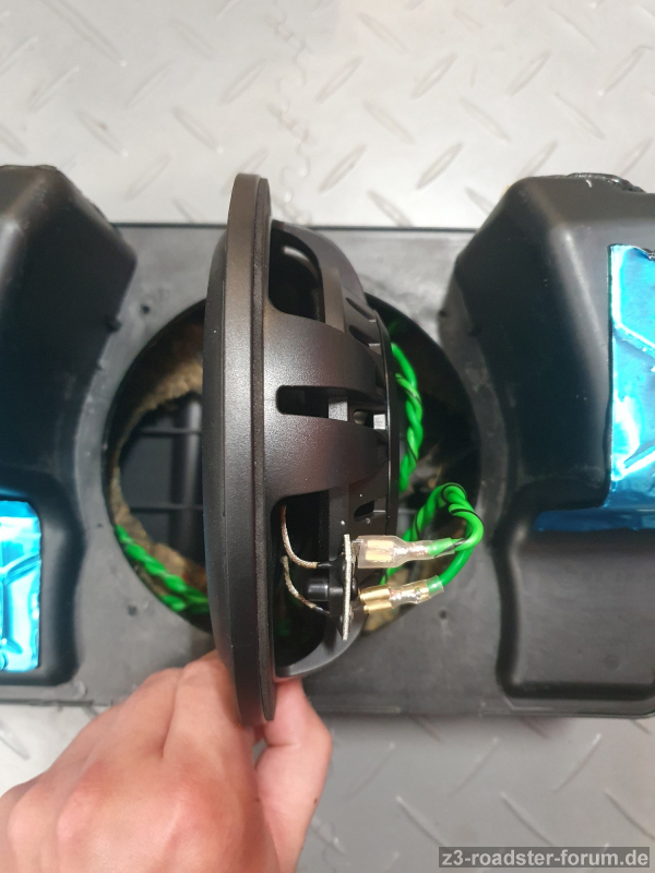

Jetzt ist es seit jeher schon immer ein Problem gewesen diese Subs zu tauschen, da klassische Subs mit dann mehr Leistung einen großen Magneten auf der Rückseite haben.
Dieser ragt immer zu weit ins Gehäuse hinein und konnte nur durch Adapterringe oder irgendwelche Pfuschlösungen verbaut werden. :enraged:
Große Probleme hat man hierbei beim Roadster, da hier die Membrane schnell an den Chassisrahmen stößt und dies zu teils unerträglichen Störgeräuschen führt.

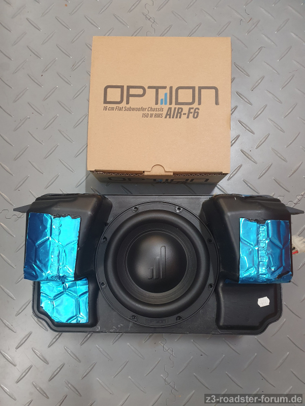

Die Firma ARS24 hat mit Ihrer Eigenmarke "Option" nun die passende Lösung auf den Markt gebracht.
In unseren Fall ist der Option AIR-F6-D2 das richtige Modell.
Hier der Link zum Produkt: KLICK
Eckdaten:

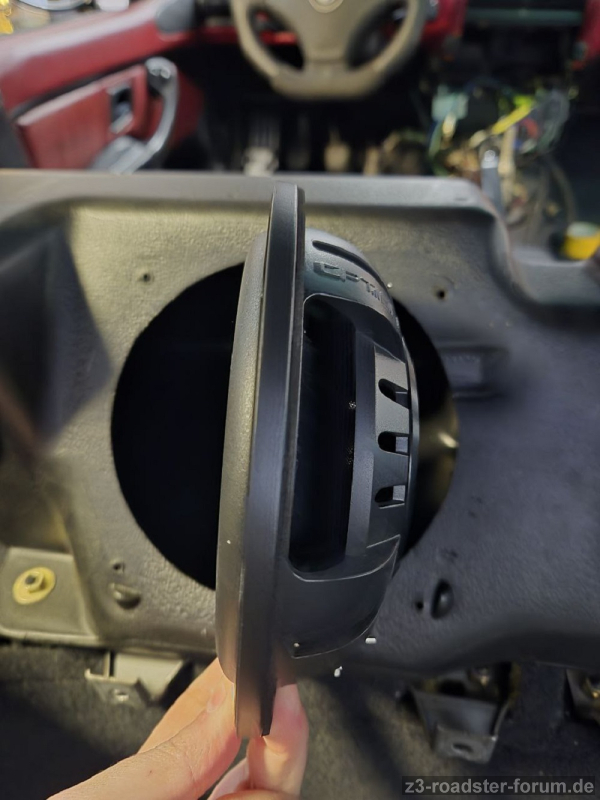

Durchmesser 16 cm, Doppelschwingspule mit 2 + 2 Ohm, bei 150 Watt (RMS)
Highlight: Einbautiefe von 3,5 cm also NUR 35 Millimeter!!! -> Das ist genau was wir hier brauchen! :banana:

Möglich ist das durch den Einsatz eines Neodym-Magneten, welcher die geringe Bautiefe ermöglicht.
Die Sicke besteht in diesem Fall aus Gummi, das lässt auf eine gewisse Langlebigkeit hoffen.
Seitenansicht

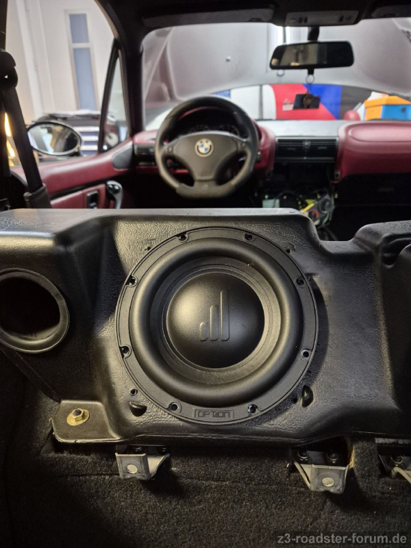

Beim Roadster (Facelift!!! Nr. 65136902837) muss die Abdeckung zwischen den Überrollbügel aufgehebelt und das Sub-Gehäuse mit 4 Schrauben ausgebaut und das Kabel abgesteckt werden. Auch hier passt der Sub perfekt ins gehäuse. (Habe mir zum testen extra ein Roadster-Gehäuse bringen lassen. -> Danke Tobi! :thumpsup: )
Leider klappt das NICHT beim VFL HK-Gehäuse - bitte vorher klären, was genau verbaut ist!
Das FL-Roadster-Gehäuse Nr. 65136902837

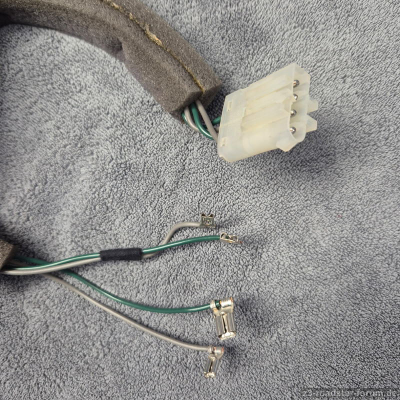

Liegt das Gehäuse frei, löst man die vier Torxschrauben mit dem der alte Sub ins Gehäuse geschraubt ist und steckt ihn ab. Der neue Option Sub kann einfach wieder angesteckt werden (Verpolung nicht möglich durch Steckerkodierung - Groß auf Groß - Klein auf Klein)
Die Stecker
Der Option Sup hat einen Kunststoffrahmen was bedingt, dass dieser statt 4 Mal beim Original (Metallkorb) - 8 Mal verschraubt werden möchte. Hierzu müssen 8 neue, kleine Löcher ins Gehäuse gebohrt werden um mit passenden Schrauben den neuen Treiber zu befestigen.
Verbaut

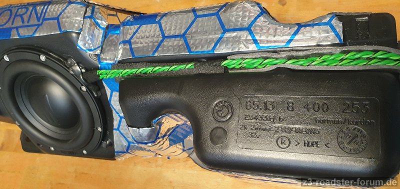

Ich habe bei meinem Projekt noch das Gehäuse in Alubuthyl eingeschlagen, innen den original lose darin liegenden Dämmstoff gegen Dämmschaum getauscht. Den Sub habe ich auf Buthylschnur zur Abdichtung verschraubt und die Kabeleinführung ebenfalls damit abgedichtet, damit dieser Optimal arbeiten kann.

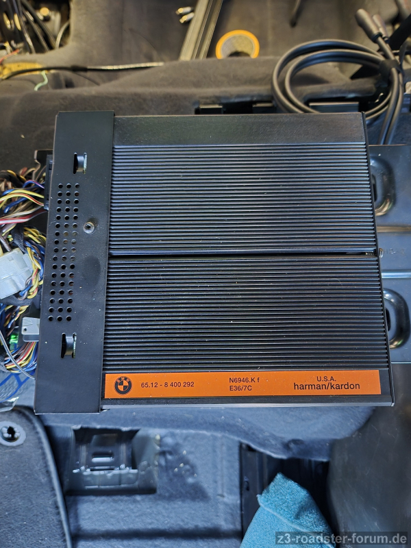

Der Sub funktioniert so an der original verbauten Endstufe ohne Probleme.
Original HK-Amp
Um diese zu entlasten und gleichzeitig aus dem Sub mehr Leistung rauszuholen, läuft dieser bei mir über den kleinen Monoblock-Verstärker von ETON (Modell PA-1) und wird direkt vom neuen Radio via Chinch (also Low) angesteuert. Platz dafür ist im Coupe massig vorhanden, wenn kein CD-Wechsler verbaut ist.
