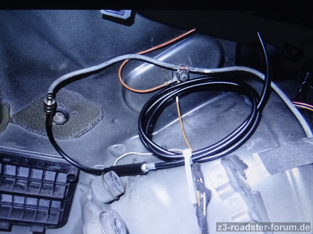

Folgenden Umbau habe ich gemacht:
- Serienmäßige Antennen- / Verstärkerkombination ausgebaut
- Neuen Antennenfuß mit 30 cm Stab eingebaut
- Die neue Antenne mit Adapterkabel an vorhandene Antennenleitung angeschlossen
- Somit ist das Antennensignal für den Empfang von UKW und DAB + im Radioschacht angekommen ...

Verkabelung neuer Antennenfuß mit Adapterkabel

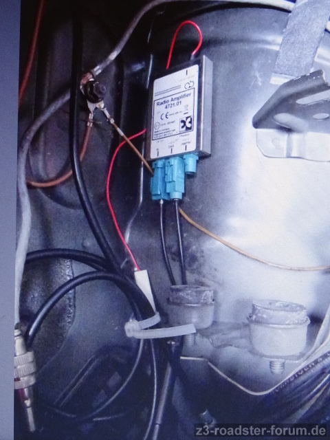

Beitragvon skifxj » 05.06.2025 12:57
Antennenverstärker verbaut Seitenteil hinten links
Bekanntlich führen viele Wege nach Rom ...
Nachdem ich nur noch DAB + nutze, habe ich den Antennenverstärker von ATTB im Seitenteil hinten verbaut.
Das hat den Vorteil, dass:
- der Verstärker näher an der Antenne ist und somit etwas bessere Empfangsqualität liefert
- die alte Stromversorgung vom BMW Verstärker übernommen werden kann (weisses Kabel) und somit die Lösung mit dem "Stromdieb" am BMW Radiostecker wegfällt
Vom Splitter im Radiofach wird dann nur der Anschluß für DAB + benutzt.
MfG

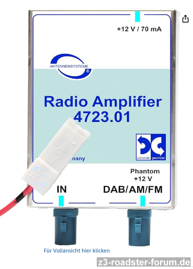

Habe inzwischen diesen Verstärker gefunden, aber nicht getestet:
https://www.amazon.de/dp/B00E62UHIS/?co ... -co2-de-21
Dieser hätte bei Verbau im Heck den Vorteil, dass alle Bänder (DAB, FM) verstärkt werden, so dass im Radioschacht mittels Splitter diese wieder aufgeteilt werden können.
