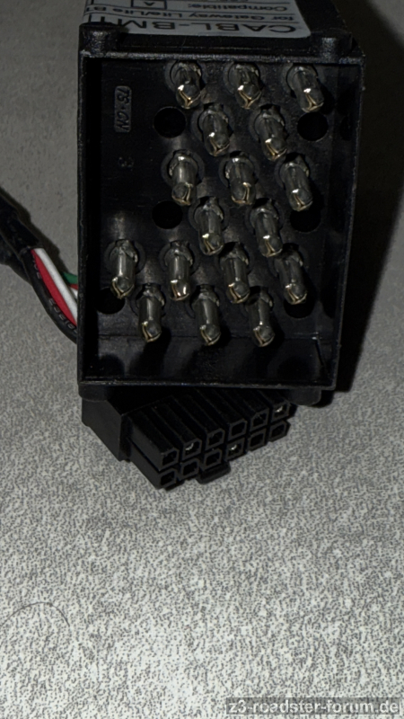

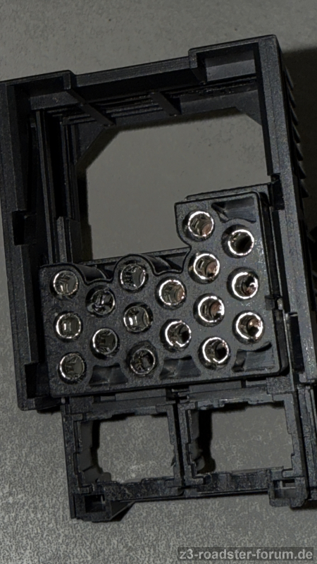

Hallo zusammen,
vor kurzem habe ich mir das Dension BT gegönnt, dumm nur, dass dieses seinen Strom über Dauer+ vom Radio bezieht. Ich suche nun das Werkzeug zum Auspinnen der Kontakte aus dem Adapterstück um die Leitung von Dauer+ mit der Leitung Zündung+ tauschen zu können. Könnt ihr mir sagen, wo ich ein solches Werkzeug bekomme oder kann mir jemand ein solches Werkzeug leihen?

ich muss den Stiftkontakt und den Buchsenkontakt auspinnen.
