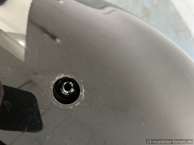

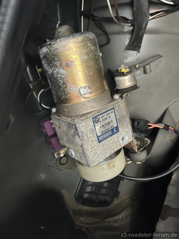

ich muss bei meinem Z3 Roadster (BJ 1998 US edition) die Antenne wechseln. Leider ist der Dachmotor im Weg, sodass ich nicht an den Antennenfuss komme.
Ich habe bereits Anleitungen gefunden, wie der Fuss ausgetauscht werden kann, allerdings ohne Dachmotor. Hat jemanden einen Tipp oder Anleitung wie ich den Fuss ausbauen kann wenn der Dachmotor im Weg ist? Mir würde es auch helfen, wenn ich eine Anleitung bekommen würde, wie ich den Motor ausbauen kann. Dann würde ich den erstmal entfernen.

Das geht auch mit dem Hydroaggregat :wink:
Einfach die beiden Gummilager lösen, Hydroaggregat zur Seite ziehen, Antenne wechseln, final Hydraggregat wieder an seinen Platz - fertig

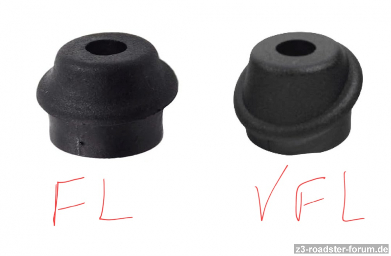

Bei Leebmann gibt 2 Tüllen innen, 65218411562 und 65218411561. Was ist der Unterschied und kannst du mir sagen welchen ich brauche?

Du hast einen M-Roadster, also die bis 04/99 (VFL)
ETK: 65218389698
Die Tülle für das FL hat die ETK 65218411562; die passt nur auf Modelle ab 04/99.
Optisch unterscheiden die sich wie folgt:
ETK: 65218389698 = ca. 35° abgeschrägt in der Dichtungsebene
ETK: 65218411562 = fast wagerecht in der Dichtungsebene
Links: 65218411562 rechts: 65218389698

Alle M-Roadster haben die gleiche Tülle.
Das Teil für die AG-Roadster-Modelle ab 04/99 haben nur die "Höcker-Schwäne der Retro-507-Linie" verbaut.
