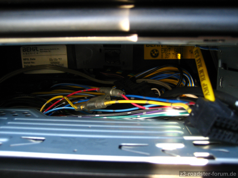

Das ist der Einbauplatz (2.8er Cabrio ohne Klima). Ansicht von oben durch den Radioschacht.

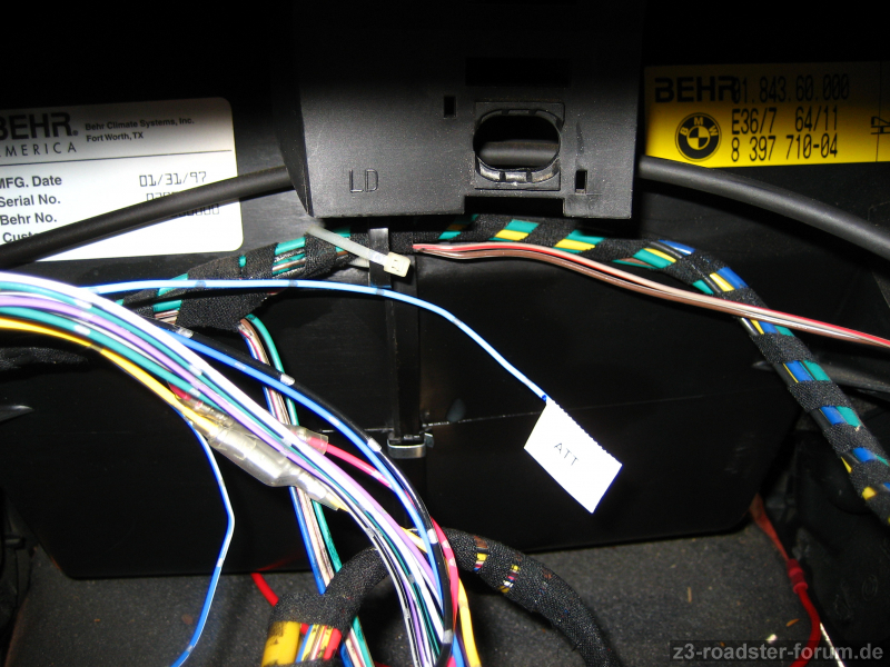

Der Einbauplatz von der Seite

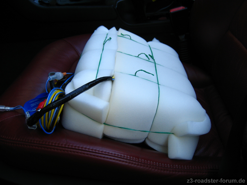

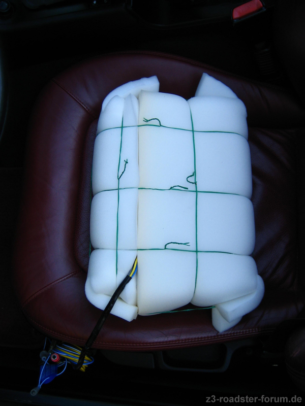

Ein handliches Paket mit Schaumgummi verdrahtet.
Das Paket von der Seite

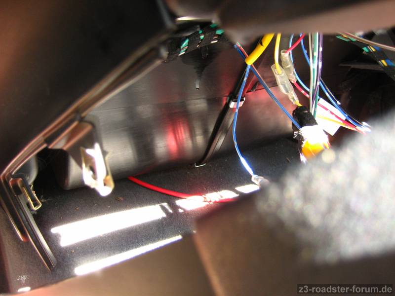

So sieht es danach in der Ebene aus: vollgepackt bis oben, die CD-Radio-Einheit passt gerade horizontal hinein.

Das sieht gut aus! Allerdings wird das Ding auch warm, und will diese Wärme loswerden. Das so einzuisolieren ist kontraproduktiv. Ich hab den bei mir "lose" drinliegen, mit nem Stück Schaumstoff links und rechts zur Seitenverkleidung.

Vielleicht könnte man als abschließende Empfehlung stehen lassen, den Sub links & rechts wie eine Fracht gut einzupacken, und in der Mitte eine Kühlung ganz offen zu lassen. Von der Form her ähnlich so einer Styropor Verpackung einer Elektronikware. Das sollte recht gut in den Schacht reinpassen, ohne daß es zu Rutschen oder Klappergeräuschen kommt. Evtl wird er dadurch noch einen Tick lauter, wobei ich mit dem Sound insgesamt schon recht zufrieden bin.
