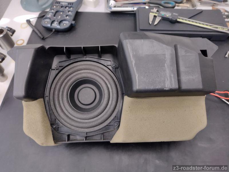

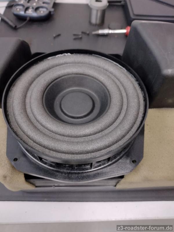

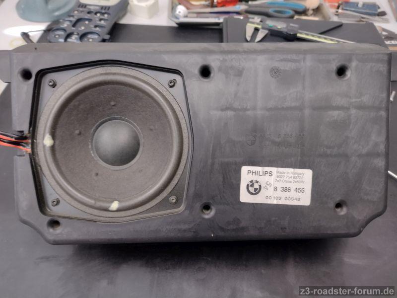

Als erstes habe ich die herausgefallenen und lockeren Schrauben im Deckel mit Loctite gesichert. Brachte nix, war aber notwendig.
Die beiden herausgefallenen Schrauben hatten die Sicke des Lautsprechers leicht beschädigt. Die Beschädigungen habe ich mit Pattex Classic gesichert. Sieht man auf dem Folgebild. Brachte auch nix. War aber ebenfalls notwenig.

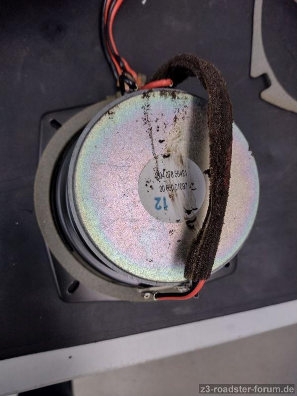

Die jetzt folgenden Bilder dienen rein der Information. Und haben mit der Fehlerbehebung nichts zu tun.

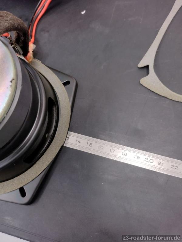

Hier sieht man den ausgebauten Lautsprecher 2+2 Ohm, 2 x 50W von der Rückseite.
28007

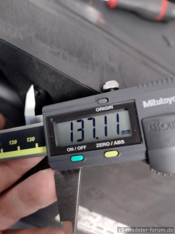

Durchmesser 130mm
28008

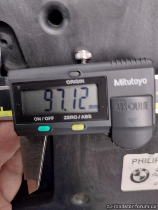

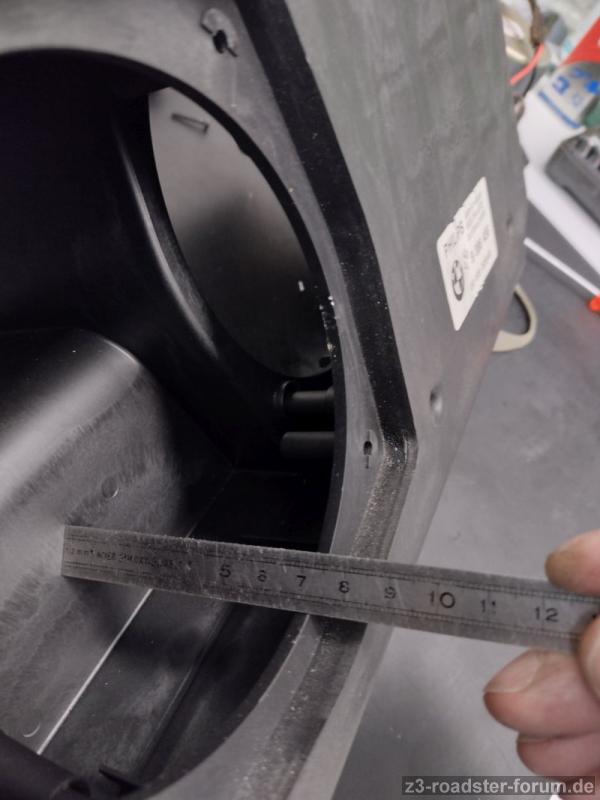

Einbautiefe dürfte bei maximal 69mm liegen.
28009

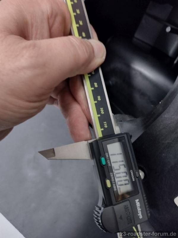

Einbaudurchmesser im Gehäuse 115mm
28017
Schraubenabstand Diagonal

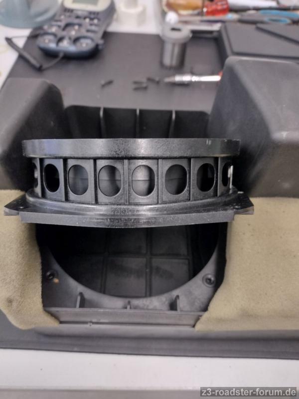

Weiter gehts mit der Fehlerbehebung auf der Vorderseite der Box in Fahrtrichtung
Das hier hatte ich immer für einen zweiten Lautsprecher gehalten. Isses aber nicht! Dieses ist diese ominöse "passive Membran"!
Und in meinem Fall die Ursache allen Übels.
Ansicht der Box in Fahrtrichtung vorne
28004
Innenansicht ausgebaut. Also auf beiden Seiten eine Membrane.
28006
Seitenansicht
28005
Die Membranen dieser Plastikdose sind mit doppelseitigen Klebeband an den Kunsstoffrahmen geklebt. Und diese Verklebung hatte sich an beiden Membranen teilweise gelöst.
Ich habe also die Membranen an der Wölbung aussen ganz feinfühlig mit Daumen und Zeigefinger rundherum angelupft. Und überall dort wo sich das doppelseitige Klebeband löste, die Membrane flächig auf dem Rahmen mit Pattex Alleskleber verklebt. Nicht versuchen die Membrane weiter zu lösen als sie selber schon will.
Anschliessend habe ich rundherum noch eine Wurst Klebstoff in den Winkel eingelegt. Das sollte als Fixierung für die Zukunft reichen.
