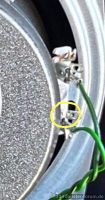

Ich habe hier einen Nokia Lautsprecher von hinten.
Das Kabel ist grün und grün/schwarz… Welches der beiden ist Minus?
Danke vorab

Kann ich so leider nicht finden. Welches Soundsystem?

Ah jetzt... Harman Kardon System. Die Kabelfarben des letzten Stücks sind im Schaltplan nicht hinterlegt...
Schau mal auf die Anschlussklemmen des Lautsprechers. Da ist ein + und/oder - eingeprägt. Grün müsste + sein, Grün/Schwarz -.

Auf den Klemmen steht leider auch nichts… warte noch auf das Radio und ein Kabel, zur Not muss ich es ausprobieren

Du brauchst weder Radio noch genau das Kabel:
Nimm eine 1,5 V Batterie und klemm die An den LS
Schwenkt er nach vorne, ist er falsch verpolt mit der Batterie - und schon kennst Du den "+"- und "-"-Anschluss.

Grüne Kabel sind das HIFI System
HK ist orange beim VFL, auf einem Foto/Angebot sehe ich auch gelb - FL ?
Aber: Bei keinem LS der Systeme gibt es eine + - Bezeichnung. Habe gerade in meinem Lager nachgesehen.
Die Farben sind immer ein Draht einfarbig, der zweite mit schwarzem Strich.
Der Tipp von eisi ist gut
