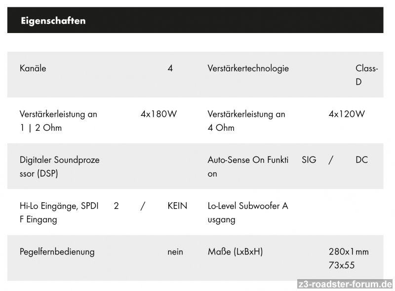

es gibt von Hifonics einen High / Low Adapter in dem man mit 2 Kanälen vom Radio rein und mit 4 Kanälen Chinch dann weiter gehen kann.
Alternativ und klanglich einiges besser wenn Du von Eton eine Endstufe mit DSP nimmst, vor allem zu empfehlen wenn Du das Werksradio weiter benutzen möchtest welches klanglich für gehobene Ansprüche keine gute Klangbasis bietet. Hier reichen 2 Kanäle vom Werksradio.

Beitragvon Bast » 09.03.2024 13:18
Hallo, vielen Dank erstmal für die Informationen.
Also DSP sollte die Endstufe haben, allerdings hat sie nur zwei Eingänge mit High Low Integration (falls ich das dem angehängten Datenblatt richtig entnehme). Kann man das irgendwie einstellen, dass nur zwei Cinch Eingänge alle Kanäle der Endstufe versorgen?
Die Subwooferlösung hat ich auch schon gesehen, ist allerdings nur zum Kaufen gewesen (wenn ich das richtig gesehen habe). Die andere, welche ich genommen hätte war aber sehr ähnlich (war aber ein Gehäuseplan zum Nachbauen dabei).
