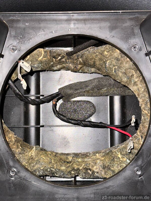

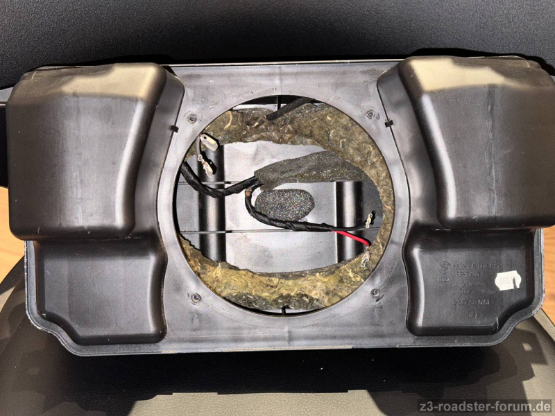

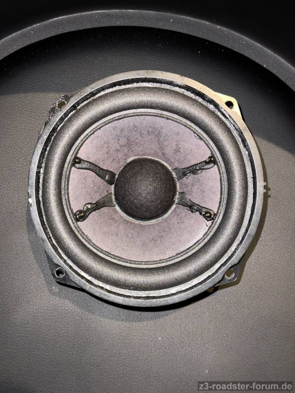

Seit kauf meines Zettis ist mein HK Subwoofer (Die 16cm Einzelvariante) am schebbern, sobald ich ein klein wenig aufdrehe oder ich mit normaler Lautstärke über 70 beschleunige/fahre.
Ich kann tatsächlich nirgends eine gerissene Sicke sehen, aber dennoch habe ich den Ar*** voll und möchte diesen wechseln.
Dabei habe ich mich schon relativ viel online belesen, aber bin dennoch irgendwie unbeholfen...
Zu meinem Plan:

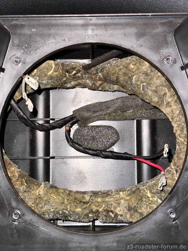

Ich würde gerne erstmal wissen, ob ich irgendwo irgendwas dämmen und stabilisieren kann, ohne großen Aufwand.
Damit meine ich hauptsächlich worauf zu achten ist, wie z.B. die Plastikrückwand, die hinter dem Subwoofergehäuse ist.

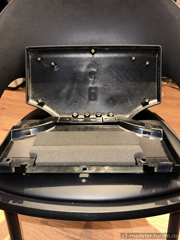

Kann ich sonst noch irgendwie den Deckel dämmen (der, der oben über dem Gehäuse sitzt)?
Und kann ich auch irgendwas an der Subwooferbox selbst machen? (Bestenfalls nicht kaputtschneiden o.ä., warum erkläre ich am Ende)
Und gibts da sonst noch irgendwelche Tips?

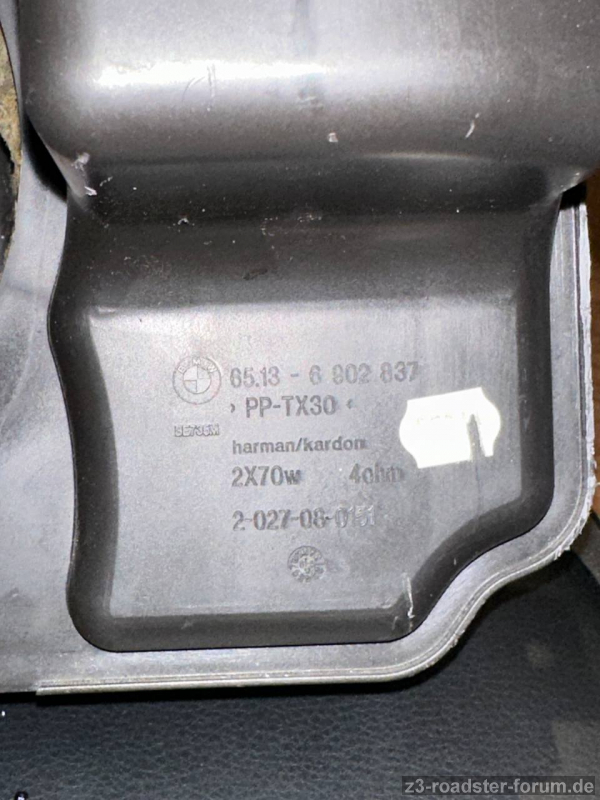

Der Subwoofer hat laut Gehäuse eine Leistung von 2x70W und eine 4 Ohm Impedanz. Aber diese 4 Ohm müssten dann doch wohl eher 2x2 Ohm sein, aufgrund der Doppelschwingspule, oder (vielleicht verstehe ich da auch was falsch)?
Der Ampire hat 2x4 Ohm, also dann eigentlich eben nicht passend?

Wenn der anfängt zu schnarren hat das nicht unbedingt was mit sichtbaren Schäden zu tun. Die Schwingspule kann einen weg haben, oder die Endstufe ist defekt. Wie hört es sich denn an wenn er frei schwingt (aus dem Gehäuse raus)?

Das "Scheppern" sind Vibrationen vom Deckel, aber auch von dem etwas lose aufgesteckten Bassreflexrohr. Das klappert am LS Gitter.
Die Abdeckung habe ich mit selbstklebendem Dichtband an den Auflagekanten und mit Schaumstoff unter der Abdeckung vibrationsfrei bekommen.
Das Bassreflexrohr mit Sikaflex fixiert. Dann war Ruhe und der Klang gut.

Habe soeben die Impedanz jeder Spule einzeln gemessen, 3.4-3.5 Ohm kamen raus.
Somit habe ich auch den Ampire Bold 6 bestellt.
Da dieser aber zu hoch ist für das Gehäuse an sich, sind noch 2 Adapterringe dabei.
Anonsten habe ich noch eine Dämmmatte für den Deckel geholt und hoffe, dass jetzt fürs erste alles passt.

Ampire Bold 6 ist da, klingt genauso scheiße, also wahrscheinlich Endstufe frittiert.

Überprüf mal, ob alles so festgeschraubt ist, wie es denn auch sein soll. Damit meine ich zb. im Verdeckkasten die große Schale wo der Subwoofer drinne sitzt, da sind hinten Abdeckungen welche ein paar Schrauben abdecken, die festziehen.
Auch geklappert haben bei mir die inneren Abdeckungen vom Überrollbügel. Da habe ich diese ausgebaut, dann mit Moosgummi versehen und wieder festgeschraubt.
Zum eigentlichen Subwoofergehäuse: Die Halter selbst sind nicht die Welt. Da diese blöden Schrauben und Einschubklammern nenn ich sie jetzt mal echt kacke sind, habe ich an die Halter selbst Vierkantmuttern (glaube M6) festgeschweißt und dann mit Bolzen versehen, seitdem bewegt sich der Sub auch ned mehr :mrgreen:
Einfach darauf achten, dass alles irgendwie fest sitzt und auch nicht vibrieren kann. Ob Klebeband, Moosgummi oder sonstiges da ein bisschen Schwingungen rausnehmen kann, das muss man alles irgendwie überprüfen.
Mehr habe ich selbst glaube ich auch nicht gemacht.
