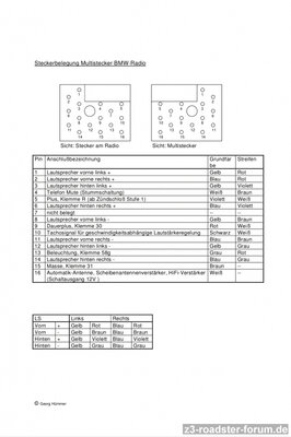

Ein Radio mit Chinch Ausgang und Verstärker hab ich schon.
Damit die Endstufe nicht immer angeht einen zweiten ASC Schalter kaufen und damit Zündplus als Remote nach hinten verlegen.
Den ASC Taster würde ich mit einem Brother P Touch beschriften damit er zum Z3 passt.

Klemm Remote von der Endstufe doch an den Antennenausgang vom Radio. Meistens blau/weiß

Beitragvon mikelgrey » 14.12.2023 23:22
Den Antennenausgang als Remote zu benutzen ist eine sehr gute Idee.
Ich vermute mal der Vorbesitzer hat einen Adapter von alt BMW auf ISO benutz und ich kann von dort einfach das Kabel rauspinnen und für diesen Zweck benutzen.
Muss das Radio demnächst eh rausbauen wegen der Alarmanlage.
Der Vorbesitzer hat den Radiokontakt nicht beachtet.
